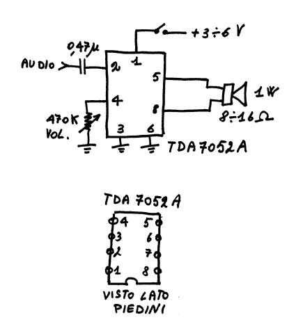

Salve a tutti,
stò provando a realizzare codesto amplificatorino :
IL PIU' SEMPLICE
AMPLIFICATORE AUDIO
The simplest of audio
amplifiers
Eliminato link a server esterno!!
Praticamente senza componenti esterni. Altoparlante da 8 Ohm.
Alimentazione da 1,5 V a 12 V. Uscita da 1 a 2 W. Costo meno
di 1 euro. All'interno del circuito integrato vi sono due
amplificatori collegati in una struttura "a ponte".
una cavolata penserete …
ahimè non per me…non riesco a capire come collegare l'audio dopo il condensatore da 0,47 microF...che significa quel tratteggio " >--- " ? che cavo devo usare e come collegarlo…?
per favore aiutatemi…
grazie per la vostra attenzione…aspetto qualche anima pia….nel frattempo buon lavoro a tutti

Allega il disegno (tasto invia allegato), non usare link esterni, ed eventualmente evidenzia il punto critico, che non sono sicuro di averlo capito.
Mi sembra che potrebbe essere il punto a cui colleghi l'audio che proviene ad esempio dal lettore di mp3, potrebbe essere l'indicazione del jack di ingresso dell'ampli.
Mi pare che il circuito dica che va alimentato a 6V massimi, non a 12V.

ho inviato in allegato l'immagine del ampli….spero basti
si il problema è proprio il collegamento alla fonte audio…non capisco quale filo utilizzare e come effettuare il collegamento…e che significa … " >----- "
grazie per il tuo tempo

- AUDIO.gif (7.25 KiB) Osservato 7459 volte
Forse così va meglio…
- Allegati
- AUDIO1.gif (2.98 KiB) Osservato 7440 volte
Per fornire ulteriori spiegazioni, sarebbe utile conoscere da cosa arriva la fonte sonora che vuoi amplificare.
E' una presa jack? E' monofonica o stereo?
L'amplificatore risulta mono, credo sia quello che confonde...
forse ci si aspetta di trovare un'entrata stereo

Per lo stereo è necessario realizzare due amplificatori con TDA7052A.
Comunque, parlando di monofonia, l'uscita della sorgente avrà un riferimento a massa (tensione di riferimento) ed il secondo polo del segnale (in genere la calza del cavetto schermato) va collegato alla massa dell'amplificatore che nel nostro caso è il negativo dell'alimentazione (ingresso sbilanciato).
Nel tuo schema non vedo tratteggi, sull'ingresso del segnale c'è un condensatore da 0,47μF.
Se avessi postato lo schema con FidoCad, come si dovrebbe fare in questo forum, avrei potuto modificarlo spiegandomi/spiegandoti meglio.

Ho bisogno di provrare l'amplificatorino su di una qualsiasi fonte sonora (ad esempio un normalissimo lettore mp3) un po' come ampli da laboratorio…senza nessuna pretesa…
Mi spiace non aver usato FidoCad ma non sono capace di usarlo e probabilmente avrei impiegato molto più tempo a cercare di raccapezzarmi su codesto software...che cercare di spiegarvi il problema così come ve l'ho spiegato…(prometto di impegnarmi ad imparare ad usarlo)...credo di aver capito il da farsi sui collegamenti…la calza va su negativo del ampli nel nostro caso sul piedino 3 o 6 e comunque su quella "catena" mentre il polo "caldo" (il centrale) sull'uscita dopo il condensatore…
l'ultimo problema è :
che cavo utilizzare ?
siete troppo gentili e soprattutto pazienti con degli zucconi come me … grandi Ragazzi
