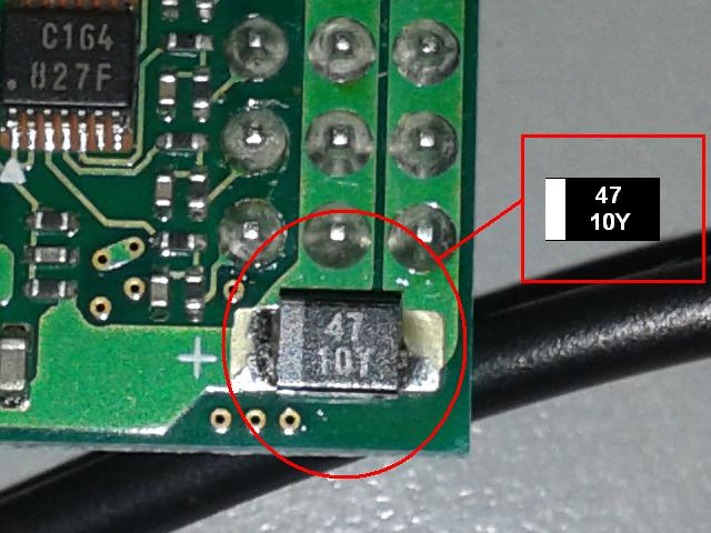

Mi scuso se questa non fosse la sezione giusta del forum.
Sono alle prese con un componente SMD con una sigla che mi dice poco, è quello cerchiato in rosso nell'immagine.
Immagine
Io sarei propenso a pensare (visto che è in perfetto parallelo con la tensione di alimentazione) che sia un condensatore polarizzato (al tantalio) 47uF 10V
Però quella sigla riportata sul componente mi lascia perplesso ......
Una vostra opinione mi sarebbe di grande aiuto

[2] Re: Componente SMD ...... qualche idea su cosa possa essere?
Messaggioda Foto UtenteSerTom » 4 mag 2015, 15:40
Confermo, la tua ipotesi è corretta; ma non un tantalio

[3] Re: Componente SMD ...... qualche idea su cosa possa essere?
Messaggioda Foto Utenteandet » 4 mag 2015, 15:44
SerTom ha scritto:Confermo, la tua ipotesi è corretta; ma non un tantalio
Bye O_/ Ser.Tom
Grazie Ser.Tom ...
se non è al tantalio di che tipo potrebbe essere ?

[4] Re: Componente SMD ...... qualche idea su cosa possa essere?
Messaggioda Foto UtenteSerTom » 4 mag 2015, 15:51
Un "normale" elettrolitico in alluminio.

[5] Re: Componente SMD ...... qualche idea su cosa possa essere?
Messaggioda Foto Utenteangel99 » 4 mag 2015, 16:02
Ok per valore e tensione, ma per me è un tantalio.

[6] Re: Componente SMD ...... qualche idea su cosa possa essere?
Messaggioda Foto Utentebobina » 4 mag 2015, 17:44
infatti sui condensatori al tantalio viene segnato il segno +, visto che sul PCB c'è un + al fianco del condesatore, direi che angel99 ha ragione.

[7] Re: Componente SMD ...... qualche idea su cosa possa essere?
Messaggioda Foto Utenteandet » 4 mag 2015, 17:55
Innanzi tutto, grazie per le risposte
direi che la mia supposizione iniziale era corretta ..... ma quel 10Y cosa vorrebbe rappresentare?

[8] Re: Componente SMD ...... qualche idea su cosa possa essere?
Messaggioda Foto Utenteangel99 » 4 mag 2015, 18:00
10 Rappresenta la tensione nominale.
Y è un codice che dipende dal costruttore. L'ipotesi più probabile è che indichi la fabbrica (il Paese) di produzione.

[9] Re: Componente SMD ...... qualche idea su cosa possa essere?
Messaggioda Foto Utenteandet » 4 mag 2015, 21:11
Si però con certi modi di siglare si manda tutto in confusione
10Y dovrebbe essere la sigla di uno zener da 10V 1W ...... tipo BZV49-C10
poi è vero, uno controlla e realizzato che il package di un 10Y sarebbe it SOT89 lo esclude come possibilità
In ogni caso ancora grazie a tutti

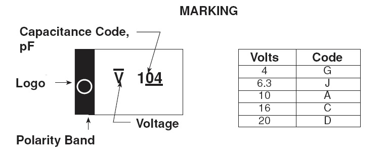

[10] Re: Componente SMD ...... qualche idea su cosa possa essere?
Messaggioda Foto UtenteSerTom » 5 mag 2015, 8:50
Le sigle riportate sui componenti (vuoi anche per ovvi problemi di spazio) non sono fatte per ricostruire tutto del componente. Una volta montata e collaudata la scheda; lo scopo è praticamente terminato.
Non viene in nessun modo prevista la riparazione (senza specifica ulteriore documentazione) ed il riuso del componente.
Ogni produttore fa quello che gli pare, nell'immagine un esempio (che non corrisponde al caso in questione).
Anche sulla tecnologia costruttiva (tantalio vs alluminio) occorre risalire ai documenti del produttore.
In genere il tantalio permette alti rapporti capacità/volume (e basso ESR) ma anche l'alluminio non scherza.
Bye O_/ Ser.Tom
