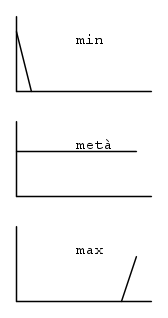

Salve a tutti,dovrei realizzare questo "strano EQ"... Si tratta di un effettiera esterna per dj/chitarre,
in pratica tramite un solo potenziometro,mando in uscita o solo le frequenze basse o solo le frequenze alte,,,ma anche le intermedie...
Più semplicemente:
Potenziometro tutto a Sinistra = 20 Hz
Potenziometro a Centro = Manda in uscita tutte le frequenze
Potenziometro tutto a Destra = 22 kHz
Qualcuno potrebbe aiutarmi nella realizzazione del filtro? anche implementando un Op Amp...

praticamente al centro fa passare tutte le frequenza da 20Hz a 22kHz , nella porzione sinistra inserisce un filtro passa-basso con frequenza variabile a partire da 20Hz e nella porzione destra della corsa inserisce un filtro passa-alto che taglia i bassi fino a un massimo di 22kHz
Giusto?
Ora ci penso a come si può fare

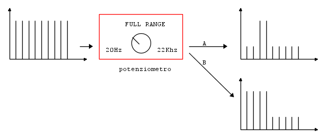

Oppure un passabanda sintonizzabile e a Q variabile?
In sostanza, Foto Utentecarlomusumeci, vuoi la variante A oppure B?

Ciao ragazzi,e grazie delle risposte...Foto UtenteSediciAmperesi giusto...
Foto Utenteboiler Voglio ottenere la Variante A...in quanto la variante B nel caso il potenziometro si trovi tutto a destra otterrei un full range...

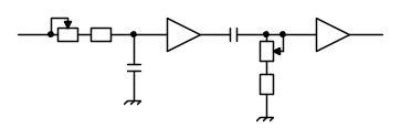

Messaggioda Foto UtenteSediciAmpere » 17 mag 2015, 16:11
questa è l'unica cosa che mi è venuta in mente, ma non si può fare, ci vorrebbe un potenziometro "più logaritmico"
i potenziometri logaritmici a metà corsa hanno un valore del 15% della resistenza tra gli estremi, per fare quello che ti serve ci vorrebbe un potenziometro che a metà corsa fosse 1‰

Foto Utenteboiler, credo che voglia fare questo
4.187 5 5 8
Messaggi: 4847
[9] Re: Equalizzatore da 20 Hz e 22Khz
Messaggioda Foto Utentecarlomusumeci » 17 mag 2015, 16:24
Grazie dell'interesse Foto UtenteSediciAmpere,esattamente proprio questo....e se si utilizzasse un potenziometro lineare? in modo che al centro si ha il 50 % della resistenza?
