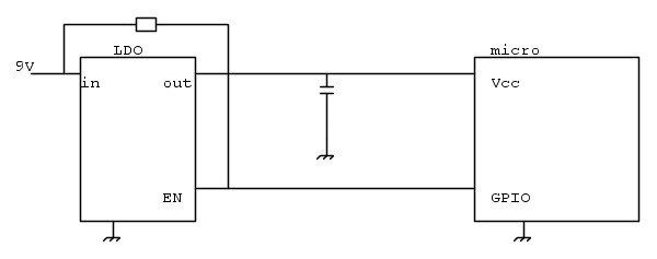

Atomo ha scritto:Per far durare la batteria il più possibile, c'è un sistema diverso dal classico 7805 per portare i 9V della batteria a 5 V necessari per il microP.?
In un'applicazione del genere di solito il tempo in stand-by è di gran lunga superiore al tempo attivo. Quindi non vale molto la pena cercare di ottimizzare l'efficienza del circuito in fase di lavoro, conviene concentrarsi sulle perdite durante lo standby.
Verifica se l'Atmega (microcontroller che non conosco) può andare in un qualche modo sonnolento profondo e risvegliarsi quando il Brown-Out detector genera un interrupt. In tal caso prendi un LDO con ingresso enable e lo fai gestire dal microcontroller. Per gli intervalli tra un enable e l'altro ti serve un condensatore dimensionato adeguatamente e con poco leakage.
All'accensione del circuito devi avere un metodo per generare il primo enable (bootstrapping). Il metodo piú semplice è "tirar sú" il pin con una resistenza di valore ultra-immondo (di solito il threshold di questi ingressi è bello basso e la corrente d'ingresso sotto al microampere). Il consumo in stand-by diventa così il consumo del micro che dorme, il consumo dell'LDO che dorme e la corrente che entra nel pin GPIO tirato giú.

Messaggioda Foto Utenteboiler » 29 mag 2015, 12:16
Atomo ha scritto:ma per stabilizzare la tensione a 5 V non c'è niente di meglio in termini di consumo di corrente del 7805 ?
Ma la mia risposta l'hai letta? :?
Se ti serve un esempio di detto LDO: MIC5205-5.0YM5
