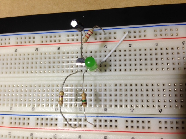

Gentilissimi amici, mi trovo di fronte ad un circuito semplicissimo che non funziona. E' tratto dal libro Make:electronics e giusto per farvi capire quanto è facile c'è pure la grafica su come metterlo sulla breadboard.
Ho misurato il condensatore che si carica e non si scarica mai. Ho misurato con il prova componenti i piedini del PUT e tutto sembra regolare. Il led ovviamente funziona e ho anche misurato ogni singola resistenza.
Voi che ne pensate?
Vi allego anche uno scatto della breadboard giusto perché magari ho sbagliato qualche collegamento, ma vi ripeto: c'è perfino la grafica sul libro.
Grazie per l'attenzione. O_/ O_/ O_/

A che tensione lo alimenti? 6 volt potrebbero essere troppo pochi

Si 6V come da manuale.

Prova con 15/20 V

niente nemmeno a 20V ||O ||O ||O ||O ||O ||O ||O ||O ||O ||O ||O

A che tensione e` il gate?

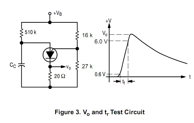

Questo schema, preso dal datasheet, parte a circa 18V

C'è anche la possibilità che il PUT sia danneggiato o non funzionante.
Puoi sempre realizzarne uno con 2 transistor :D
http://www.4qdtec.com/putpr.html
Il led è nel verso giusto?

A quanto pare mi ero sbagliato sulla piedinatura del PUT. I miei sono al contrario di quelli del libro. Allora avrai risolto tutto direte voi...no! :cry: :cry: :cry:
Adesso il led invece che sempre acceso, sta sempre spento.
Se alimento il circuito a 20V, il gate è a 3,1V. Il led a 2,5V.
Il LED è nel verso giusto?
Che il PUT sia danneggiato lo escluderei perché ne ho provati diversi. Certo potrebbero essere tutti danneggiati, ma il provacomponenti mi da tutte le informazioni. non saprei.
E' vero che posso realizzare l'oscillatore in altri modi, ma sto studiando i PUT e questo circuito è l'inizio di un circuito più complesso nel libro.
Il verso del LED l'ho controllato così tante volte che credo di aver usurato la breadboard! #-o #-o #-o #-o

Ciao, alcune perplessita':
Sjuanez ha scritto:I miei sono al contrario di quelli del libro.
In che senso diversi? dalla grafica sul libro ?
Dalla foto, i collegamenti del PUT appaiono corretti, mentre mi sembra di vedere la fascia bianca (polo negativo) di C1 rivolta verso il PUT invece che a massa.
Con R1=470k hai una corrente massima di circa 12uA in C1; se questo é scarso, o capovolto, la corrente di perdita di C1 può essere superiore a quella disponibile per cui C1 non si carichera' mai.
Prova a diminuire R1 (47k) e aumentare C1 (10uF).
Perché un LED invece di una resistenza sul catodo?
Se anche l'oscillatore funzionasse, il tempo di scarica sarebbe di pochi microsecondi, per cui non lo vedrai mai acceso. Inoltre il LED non permette la scarica completa di C1 per via della sua soglia di tensione (2..3V).
Se alimento il circuito a 20V, il gate è a 3,1V. Il LED a 2,5 V.
Il Gate dovrebbe essere a circa il 56% della VCC dal rapporto R2/R3, ovvero circa 11V; 3.1V é troppo basso, quindi c'è un problema. Forse si torna alla piedinatura errata del PUT, perché nel tuo caso il Gate sta assorbendo corrente in misura eccessiva.
