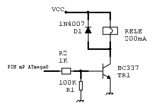

Salve,
vorrei una conferma sul valore della resistenza di base che ho usato per il transistor BC337 considerando che la tensione VBE può andare da 5V a 3,5V e il carico sul collettore assorbe con VCC=9V circa 200mA
Perche' non fai gli schemi in FidoCadJ? Leggi le regole del forum.
Ib = Ic / hfe = 0.2A / 50 = 0.004A
Rb = (5V - 0.7V) / 0.004A = 1075 Ohm

Avendo preso l'hfe=50 il minimo dichiarato da data sheet è 60 hai tenuto un margine del 20% per l'andata in saturazione , è ok , va usata però la minima tensione di comando ch è 3,5v e quando approssimi la Rb ai valori commerciali usa quella inferiore per un'ulteriore margine di sicurezza sull'andata in saturazione.
(3,5-0,7)/(0,2/50)= 700 hom.
