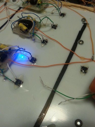

Buongiorno a tutti,
Ho un problema con un circuito che volevo costruire, e ho scoperto di avere delle rogne alla fine del progetto.
Ho una plancia di comando, e per ogni tasto un interruttore a bottone quadrato tipo quelli di arduino.
Alcuni di questi tasti hanno collegato un led, che è stato collegato a un circuito bistabile con flipflop perché mi serviva che restasse acceso. ( circuito A )
Nell'immagine i due fili a DX appartengono all'altro circuito che devo collegare. Si tratta di una tastiera da PC, e il tasto dovrebbe chiudere il contatto per mandare il segnale come se avessi digitato sulla tastiera. ( circuito B )
Ora: da quel che avevo capito io i 4 pin di questi tastini rappresentano 2 interruttori separati. Ero convinto che collegando due fili da un lato e gli altri due dall'altro alla pressione del tasto avrei avuto il segnale per il circuito A e il segnale per il B, avendo la lampadina accesa e il segnale inviato al PC.
E invece....
Quando chiudo gli altri due pin con un cavetto la lampadina si accende per i cavoli suoi. Se collego i cavi della tastiera è come se il circuito si chiudesse, e anche se schiaccio il tasto non succede nulla.
Non so proprio che fare. Mi potete dare una mano?
Ciò che voglio ottenere è , schiacciando un tasto, a chiudere il contatto dei due fili della tastiera e dare il segnale al flip flop per accendere la lampadina.

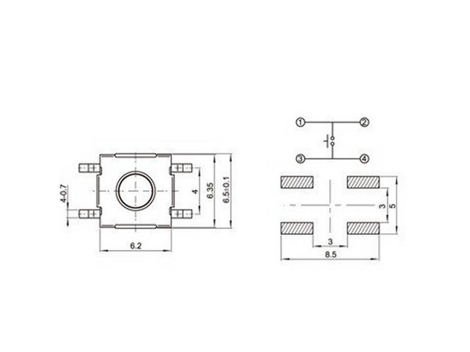

Messaggioda Foto Utenterichiurci » 26 lug 2015, 0:53
scusate ma chi l'ha detto che sono due interruttori separati? Basta vedere l'immagine postata dallo stesso carlo... i pin sono collegati tra loro a coppie e l'interruttore è uno solo....
sono 4 pin solo per stabilità meccanica!

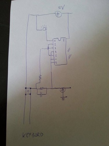

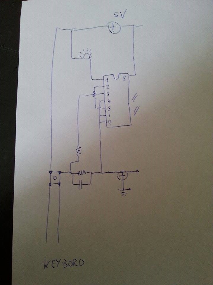

Messaggioda Foto UtenteCarlofiori91 » 26 lug 2015, 12:24
Ecco lo schema. Volete anche i valori di resistenze e tutto?
Il circuito del flip flop ( un 4013 ) è in alto, in basso la tastiera alimentata in USB.
La rogna ce l'ho sul tastino.
Esiste un interruttore quadrato piccolino come quelli che ho usato ma con due interruttori proprio separati?
Così potrei sostituirli. Non posso ricostruire tutto.
Quando collego i fili della tastiera all'interruttore è come se il flip flop si bloccasse. la lampadina non si spegne più, ma la tastiera rileva correttamente la chiusura dell'interruttore.
