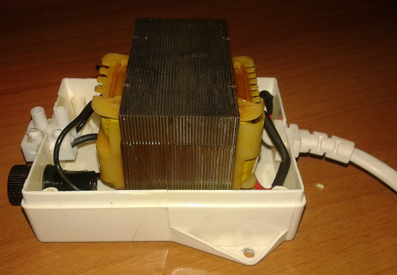

Ciao, ho 3 lampade alogene da 12V/20W collegate parallelo.
Alimentate da un trasformatore di 6A (di quelli pesanti per intenderci), che si è rotto.
Ho a disposizione un altro trasformatore di 12W V/60 W ma senza che sia indicato l'corrente
che dovrebbe essere di 5A (60/12), se ho capito bene il calcolo.
A parte l'corrente, che è inferiore, sono sostituibili tra loro i due trasformatori?

Sicuro che il trasformatore (pesante) sia "rotto"? Non è tanto comune che un trasformatore, correttamente dimensionato, si rompa. Verifica fusibile, continuità dei cavi di collegamento e resistenza degli avvolgimenti primario e secondario.
Se il trasformatore (elettronico) che vuoi mettere è 60 W e le lampade, in totale, sono 60 W, penso che tu lo possa utilizzare senza problemi.

Come tensione e corrente può andare bene anche quello elettronico, a patto che sia installato vicino alle lampade: da questi alimentatori esce corrente alternata a 20kHz, a questa frequenza la capacità parassita tra i due cavi diventa rilevante.
Sono d'accordo con Federico, è veramente strano che un trasformatore si sia guastato, controlla se il portafusibile fosse ossidato e controlla se c'è un termistor all'interno dell'avvolgimento primario

Ecco, si chiama "elettronico" :-)
Il trasformatore tradizionale è dell'ikea e ha 7 anni circa.
Prima di non erogare più corrente, la prima delle tre lampade, messe in parallelo, spesso si abbassava e alzava di intensità.
Un bel giorno, buio.
Il fusibile è a posto e uno dei cavi che portano al morsetto esterno, si è fuso con la plastica e quindi l'ho dato per spacciato.
Oltre al trasformatore, non c'è altro nel contenitore in plastica.

Un eventuale fusibile termico, di solito viene posto nella parte inferiore sotto il rivestimento cartaceo; bisogna quindi aprire il rivestimento per accertarlo ma e' possibile si possa sentire anche al tatto.
[8] Re: Differenza tra trasformatori, mi chiarite un dubbio?
Messaggioda Foto Utentestefanob70 » 19 ago 2015, 16:41
Occhio anche al cavo di alimentazione del primario perché spesso sono sottodimensionati e di qualità scadente.

teonet2006 ha scritto:uno dei cavi che portano al morsetto esterno, si è fuso con la plastica
C'era il morsetto allentato :!:
Staccalo dal morsetto e misura se c'è continuità tra i due fili neri che escono dal trasformatore, se c'è continuità rimonta tutto (serrando bene i morsetti, 5 Ampere sono tanti) e misura se c'è continuità tra i due morsetti d'uscita

Non c'è continuità tra i due estremi del trasformatore.
Praticamente da dove entra la 220 a dive esce la 12v.
