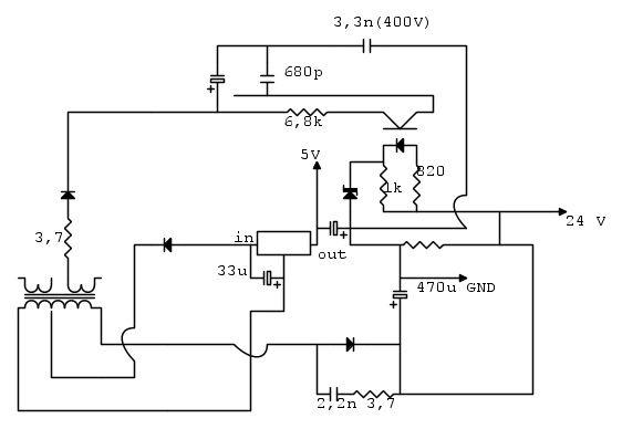

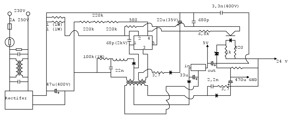

Salve! Ho visto l'argomento Alimentatore da banco regolabile e ho pensato di modificare questo alimentatore per ottenere in uscita una tensione che poso variare da 1Volt a 24Volt. L'alimentatore è questo:
Il circuito di uscita è questo:
Come posso modificarlo per ottenere un uscita che varia da 1 a 24 volt? ?%

Messaggioda Foto Utenteibra » 24 ott 2015, 17:24
Ma quello è un SMPS. Non credo che puoi ottenere quello che chiedi con quello schema, tra l'altro sbagliato. Di solito son regolabili entro un piccolo range di tensione perché sono fatti per dare il massimo rendimento entro tale range e il "trasformatore" è ottimizzato per tale scopo.

[3] Re: Alimentatore regolabile in tensione
Messaggioda Foto UtenteIlGuru » 24 ott 2015, 17:42
Bisogna individuare il riferimento di tensione dell'amplificatore dell'errore che stabilizza la tensione in uscita, e renderlo regolabile in modo che poi la retroazione faccia il resto, ma li dentro non saprei dove trovarlo.

[4] Re: Alimentatore regolabile in tensione
Messaggioda Foto Utenteibra » 24 ott 2015, 17:45
Ciao Foto UtenteIlGuru
Lì dentro hanno messo uno zener, manco il classico TL431, figurati :lol:

[5] Re: Alimentatore regolabile in tensione
Messaggioda Foto UtenteIlGuru » 24 ott 2015, 17:50
Infatti, è lo schema con lo switch PWM alettato. Quelli con TL494 e comparatori li preferisco :)

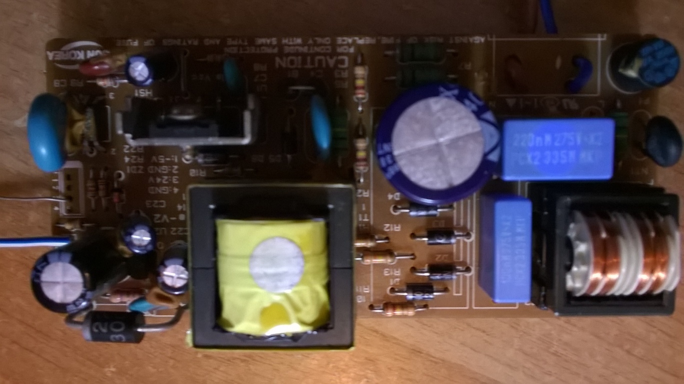

Messaggioda Foto UtenteVicentio » 24 ott 2015, 17:52

[7] Re: Alimentatore regolabile in tensione
Messaggioda Foto Utenteibra » 24 ott 2015, 17:53
C'è SMD sotto?
Verba volant, scripta manent

[8] Re: Alimentatore regolabile in tensione
Messaggioda Foto UtenteVicentio » 24 ott 2015, 17:54
L'integrato è STR-G6352
Mentre il voltage regulator è 79L05

[9] Re: Alimentatore regolabile in tensione
Sotto non c'è niente

[10] Re: Alimentatore regolabile in tensione
Messaggioda Foto Utenteibra » 24 ott 2015, 17:58
Ah ok. In effetti non poteva essere diversamente anche se ormai non mi stupisco più di nulla.
Quanta corrente vorresti ottenere?
