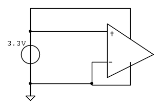

Salve sto cercando di realizzare un riscaldatore seguendo un circuito suggeritomi da IsidoroKZ per un riscaldatore ma ho qualche problema, ho analizzato le connessioni e i vari componenti e ho notato che il problema è un op amp (mcp6021). L'uscita di questo op amp è sempre zero o rumorosissima, ho provato a testare solo lui e a sostituirlo ma non cambia.
Il circuito per testarlo è questo.In questa configurazione mi aspetterei in uscita 3.3V. Forse non è possibile testarlo così. Come si fa?

Ho risolto da solo..grazie lo stesso.

Qual era il problema?
[4] Re: Testare un op_amp
Messaggioda Foto Utentetim » 27 ott 2015, 14:15
Se si cerca il componente su farnell (il sito dove ho acquistato il componente) il sito indica un data sheet sbagliato. Invece del MCP6021/1R/2/3/4 ( trovato sul sito della microchip) porta il MCP601/1R/2/3/4 e come lo scemo mi sono fidato del sito senza fare troppa attenzione. In conclusione i pin non coincidevano.
