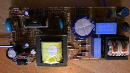

Salve! Volevo cambiare il circuito del secondario di questo alimentatore
Immagine
con questo circuito :
Immagine
però ho un problema il optocupler e il condensatore sopra da 3,3nF(400V). Cosa poso fare con il optocupler lo poso togliere e basta ho lo devo solo stancare dal circuito secondario o lo devo sostituire con un altro componente? ?%

Dov'e` T1 nello schema originale? Oppure dove colleghi T1?
L'alimentatore a commutazione originale e` un flyback, non puoi alimentare un trasformatore e non puoi mettere all'uscita di un flyback un ponte di diodi, il circuito non funziona.

Se proprio vuoi, cambi tutto l'alimentatore.
Lo schema della prima immagina, da dove viene? Oltre che ad essere solo una gran confusione, a me sembra sbagliato. Il 24 V a cosa è riferito?
Detto questo attenzione a fare queste marce indietro. Che corrente eroga l'alimentatore originario? Non è così semplice ottenere correnti importanti da un regolatore lineare.

Questo sarebbe il circuito del secondario
Immagine
dove è scrito 5 volt in realta sono -5V l'intensità al 24 V è di 1.2A
Questo è l'alimentatore:
Immagine
L'integrato è STR-G6352
Mentre il voltage regulator è 79L05
Immagine
Quello che voglio io è di ottenere una tensione che posso variare da 1 a 24 volt con almeno 1 A con l'aiuto di un LM317 pero no lo so cosa fare con il optocupler?

Come è stato detto nell'altra discussione, per quello che vorresti fare tutta la rete che comprende il 7905 la puoi dissaldare proprio perché non serve e mettere una resistenza su quel ramo del secondario al limite. L'optoisolatore è quello che genera il segnale control dell'integrato. Si potrebbe sostituire con una rete che comprenda un comparatore ed un livello di tensione regolabile, credo, ma non so fino a che punto funzioni. Con l'lm317 non ci fai niente.

GRAZIE! Fino al comparatore tutto chiaro dal comparatore in poi ?% .
