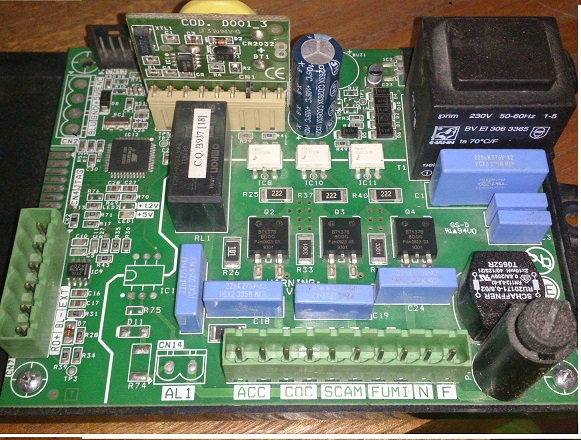

ciao a tutti come da titolo ho problemi con il controllo della stufa il problema è che le ventole fumi e ventola raffreddamento funzionano anche a stufa spenta. la scheda di controllo è una micronova mod air I050-3. magari sono i BT137B cosa ne pensate,ho allegato una foto della scheda

Molto probabile. Sono da cambiare... Buon divertimento.
Se dovessi riparare io la scheda, li porterei fuori, e monterei un modello in TO220 dissipati meglio.

ciao in effetti ci ho pensato gia' di mettere il classico to220 con dissippatore pero' non ero sicuro che sono loro, ma con la tua conferma ci provo a sostituirli

ebbene si ho smontato i triac e sono andati, e spero solo loro.
