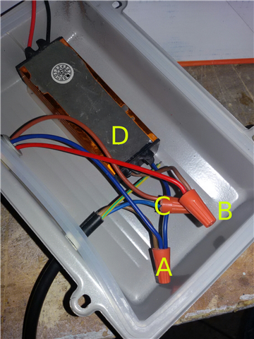

Buongiorno a tutti,
da bravissimo ignorante,chiedo help alla soluzione del seguente problema:
ho 2 faretti led ciascuno con proprio sensore di movimento-crepuscolare-temporizzato (credo si dica PIR),
vorrei fare in modo che si accendano entrambi i faretti all'attivazione anche di uno solo dei due sensori (all'attivazione di un sensore di un faro o dell'altro,si accendano entrambi i faretti),è possibile?come bisogna procedere con i collegamenti?.....io ho provato a fare un ponte tra i cablaggi dei 2 fari,contrassegati in foto con la lettera B,ottenendo, naturalmente, un bel corto.
Riporto di seguito le foto dei collegamenti:
collegamento A porta il neutro (almeno credo che si tratti del neutro) dalla linea al sensore e all'elemento D (che non so' cosa sia)
collegamento C porta la fase al sensore
collegamento B porta viene dal sensore e va all'elemento D (che non so cosa sia)

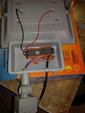

Messaggioda Foto Utenteroberto1978 » 7 nov 2015, 18:31
.....alla peggiore delle ipotesi stavo pensando (spero di non sbagliare),di prendere il filo rosso che esce dal componente D (che ripeto non so cosa sia) e va ad alimentare direttamente il led del faretto,e collegarlo conquello dell'altro faretto (sempre che esce dal componente D e va ad alimentare direttamente il led...
......funzionera' o brucero' i led??
la foto sotto evidenzia meglio i 2 cavi che alimentano i led

[4] Re: Collegare due fari
Messaggioda Foto Utenteibra » 7 nov 2015, 18:35
scusa ma se non sai cos'è perché vuoi collegarlo ad minchiam e rischiare un altro corto?

Messaggioda Foto UtenteFedericoSibona » 7 nov 2015, 18:40
Beh, il componente D penso proprio che sia un driver AC - DC a corrente costante per alimentare il LED.

[6] Re: Collegare due fari
Messaggioda Foto Utenteibra » 7 nov 2015, 18:40
Roberto, quel faro con sensore incorporato è da considerare come un entità a sè, e siccome non mi pare che sia interfacciabile con altri fari dello stesso tipo o con chicchessia non me la sentirei di consigliarti altre prove.
A te serve un altro sistema, con fari e sensori certo, ma non quello [-X

Messaggioda Foto UtenteElectro » 7 nov 2015, 19:00
Il collegamento fatto è corretto.
Quello che divresti verificare è se entrambi i faretti interrompono lo stesso polo (la fase magari) sul sensore.
Cosa ti spinge a fare queste cose senza avere le opportune conoscenze?
