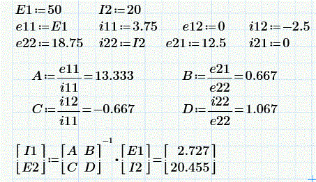

ho un circuito così..e mi si chiede di calcolare la matrice H
potreste gentilmente indicarmi i passaggi che fareste anche solo per H11 e H22 ai capi dei generatori?? sono due giorni che ci sbatto la testa ma il risultato non viene mai come quello del libro..sebbene sia una formuletta banale :(

In questo articolo
trovi le procedure di calcolo per la matrice H.
Se metti gli interruttori S1 ed S2 faciliti i calcoli...

per calcolare H11 ho scollegato i generatori; dato che i2=0 (H11=(i1/v1)con i2=0) r4 cade e calcolo una resitenza equivalente ai capi di J...req =(r3+r2)\\r1..è giusto come ragionamento??conosco le regole nella teoria..volevo solo sapere se sbaglio qualcosa nell'applicarle..

giovannigelato ha scritto:per calcolare H11 ho scollegato i generatori;
No. Se avessi seguito il mio consiglio avresti visto che i generatori
vengono scollegati alternativamente.

ok hai ragione.Però quando scollego E avrò sempre i2 =0,r4 cade e sono nel caso di prima..
alla fine il calcolo di h11 è come il calcolo di una Req.

Ti invio il calcolo in Mahcad Express che segue la procedura
dell'articolo precedentemente citato. Spero ti sia utile per il confronto.
