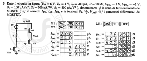

Ciao a tutti , dovrei calcolare questo Mosfet ( i dati sono nell'immagine ). Per calcolarlo devo ipotizzare gli stati di funzionamento ( Off, Tri ,Sat ) oppure si riesce a calcolarli direttamente ?

Quanta corrente vorrebbe assorbire M1 se fosse in saturazione e invece qual e` la sua corrente vera?
Alla fine , con pazienza l'ho quasi risolto .

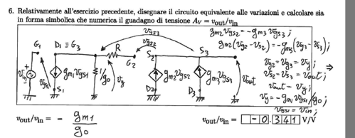

Ora devo fare un esercizio collegato a quello del primo post , tuttavia non ho capito a che parte teorica fa riferimento . Mi dovreste solo dire quale è l'argomento da studiare . Uso il Sedra Smith
