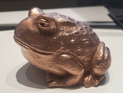

Buongiorno a tutti , spero di non essere troppo off topic.
Mi sto dilettando di copertura galvanica di oggetti realizzati con una stampante 3d.
I primi risultati mi stanno soddisfacendo ma l'alimentatore che utilizzo ( regolabile in tensione e corrente ) non raggiunge mai la tensione impostata.
Settando 3 volt ottengo al massimo 0,5 e il valore tende a calare aumentando il numero delle placche di rame per cui per il processo occorrono tempi biblici.
questo è l'alimentatore che uso.
http://www.banggood.com/CPS-3205-0-32V-0-5A-Portable-Adjustable-DC-Power-Supply-110V220V-p-934530.html
Il mio secondo tentativo

Se la tensione scende oltre oltre quello che ti aspetti, vuol dire che il carico (l'insieme placche+soluzione galvanica) è troppo elevato per le possibilità dell'alimentatore
Quell'alimentatore l'hai già usato con successo in precedenza per fare quel tipo di trattamento :?:

Per queste operazioni e' necessario disporre di alimentatori a corrente regolabile. La tensione e' un parametro meno importante. Se l'alimentatore non e' in grado di erogare la corrente utile, il processo risulta lento e dai risultati deludenti.

Dato che l'alimentatore e` regolabile in tensione e in corrente, bisogna usarlo come generatore di corrente. Quanta corrente fargli erogare dipende dalla chimica del processo e dalla superficie di lavoro. Se imposti la corrente per materiale e superficie, e` normale che la tensione scenda, quello che determina il tempo e la qualita` del lavoro e` la corrente.
