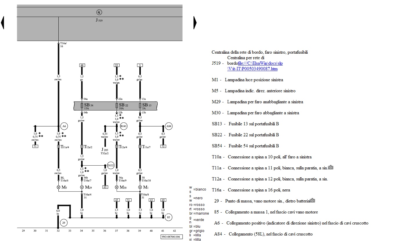

Ciao a tutti sono nuovo del forum, spero di aver azzeccato la sezione giusta.
Mi trovo davanti al seguente problema: dato che avevo il desiderio da tempo di integrare ai fari della mia auto delle luci diurne, ho modificato il circuito di anabbaglianti frecce e posizioni, scambiando di posizione le frecce con le luci di posizione e viceversa...ottenendo cosi l'effetto delle luci diurne cambiando una lampadina e mettendola bianca anzichè arancione. Fin qui tutto ok, il problema mi si presenta quando accendo la freccia, si illumina correttamente fuori, ma il relè impazzisce. Sapete dirmi se si tratta di una massa o della sezione del cavo sbagliata?
Allego lo schema elettrico
