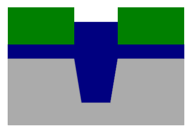

Verde = Si_3 N_4
Blu = SiO_2
Ad un certo punto del processo mi trovo di fronte a questa struttura:
La parte centrale è una STI ed è stata deposta con tecnica SOD. La parte blu più sottile è il Pad Oxide, fatto crescere all'inizio del processo.

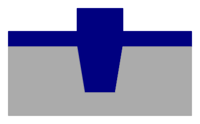

Rimuovo il Silicon Nitride:
A questo punto è necessario che rimuova il pad oxide per farne crescere uno migliore, ma non posso usare un dry etch per non danneggiare la superficie del Silicio. Allora si ricorre ad un wet etch, il quale consuma completamente il pad oxide, ma conferisce alla parte sovrastante la STI una forma "scomoda".
Non sono riuscito a fare una figura decente di quello che accade con Fidocad, quindi posto direttamente un'immagine:
Gli spigoli vengono etchati più velocemente, e quindi la parte centrale perde la forma a rettangolo ed acquista quella cosiddetta a "Cuvette".
Per motivi non importanti in questo contesto, vogliamo rendere meno accentuato questo effetto.

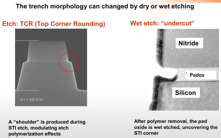

Le soluzioni proposte sono riassunte in questa immagine :
Ora ne so quanto voi. Non mi è chiaro come la forma conferita alla STI (sinistra) e l'etching del pad oxide prima della deposizione della STI (destra) possano risolvere o mitigare il problema.
Qualche suggerimento?
