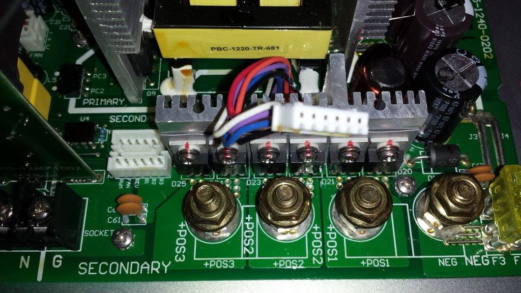

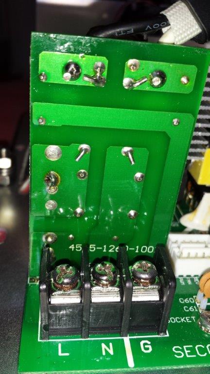

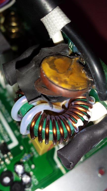

buongiorno a tutti! spero di essere nella sezione giusta per un quesito di un neofita.
Ho un caricabatterie Sterling digitale "intelligente" PCU1230 per nautica. Credo causa surriscaldamento si trova in questa situazione dopo 3 anni...vedi foto ..non si accende e non da segni di vita. Che componente è quello con sopra 125 gradi nella sezione a 230v ? Il fusibile sotto a 8A è interrotto...
Qualcuno ha voglia di fare ipotesi o saprebbe chi potrebbe metterci le mani in zona Milano e dintorni. L'assitenza è in UK e non sembrano collaborativi...:( e io non so più dove andare...i riparatori che conoscevo sono spariti...
grazie!

Il 125° sembra essere stampato su una termorestringente. Per il resto la foto si vede malissimo.
Non puoi postare anche altre angolazioni?

:-) Per bruciare il fusibile sarà defunto il transistor di switching :roll:

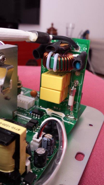

Non è detto. Mi sembra di vedere esploso un varistore, che ha fatto saltare il fusibile. Spesso salvano tutto cosa viene a valle. Però con due foto simili non si può dire nulla.

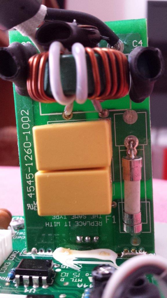

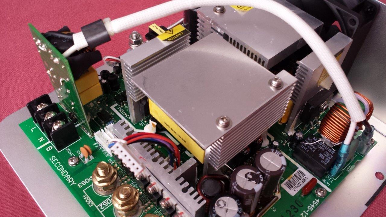

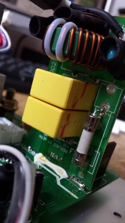

Messaggioda Foto Utenteinfomagilla » 7 lug 2016, 10:16
ecco altre foto. Credo anch'io che abbia avuto uno sbalzo ....c'era un termico prima che è saltato...
ma senza schema secondo voi è riparabile? Chi potrebbe metterci le mani (con compenso ovviamte!)
ma che pezzi dovrei sostituire...so che può sembrare una lotteria ma vediamo se siamo fortunati! :D

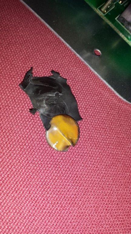

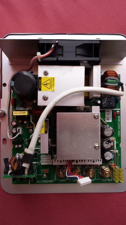

Messaggioda Foto UtenteCandy » 7 lug 2016, 10:20
Ma sei gia ben fesso.
Hai ripreso di tutto, tranne il varistore saltato, le piste dietro, il fusibile, ecc. Invece di aiutarti bisogna bannarti.
Ora lo propongo all'amministratore.
Rimuovi la termorestringente strappata che rivestiva il varistore, delicatamente, e fai una foto al varistore dove si vedano bene tutti i sui dati. Al fusibile saltato ed alle piste tra fusibile e varistore, oltre che dettagli su tutto l'alimentatore.
Replica adeguatamente altrimenti chiudo il thread.

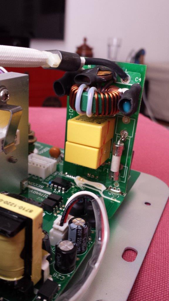

Messaggioda Foto Utenteinfomagilla » 7 lug 2016, 10:48
altri tre dettagli. Non ci sono scritte visibili sotto il termoretraibile purtroppo!

[10] Re: caricabatterie Sterling 30A ... cosa si può fare?

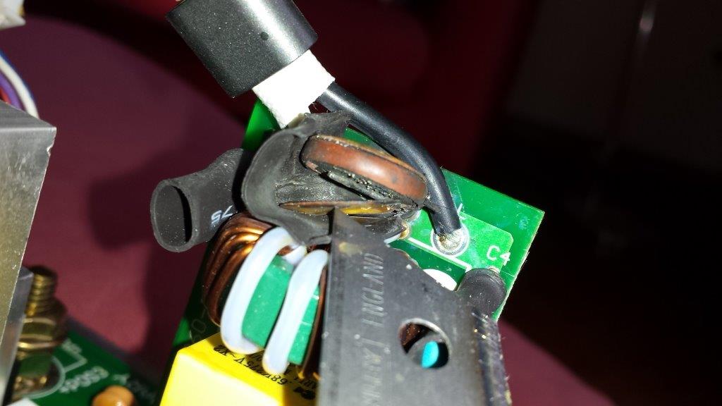

Messaggioda Foto Utenteinfomagilla » 7 lug 2016, 10:49
ultime foto...grazie
