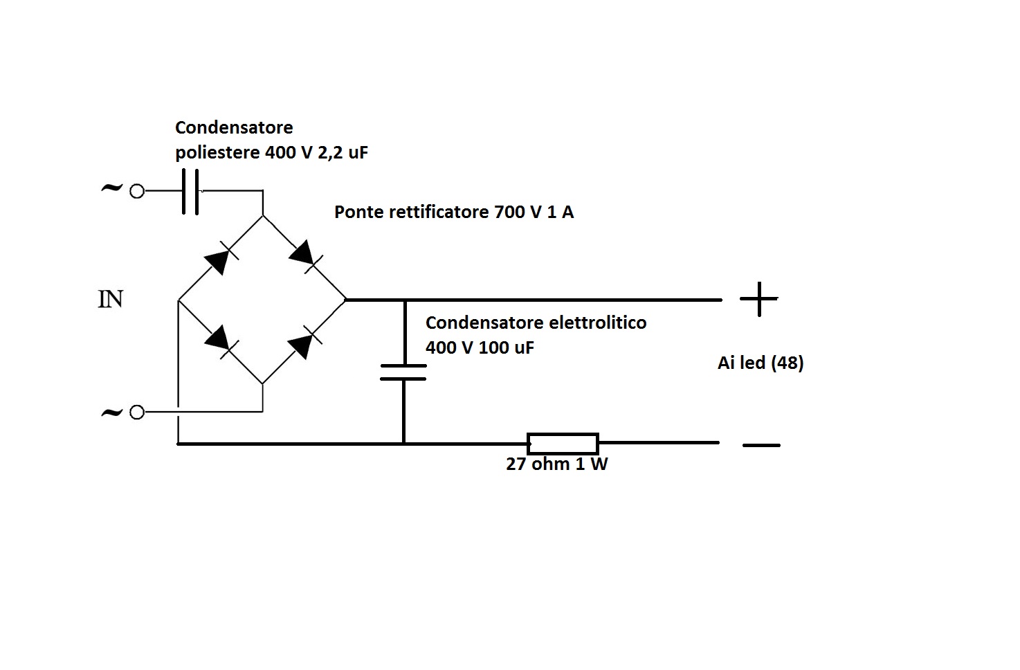

Buonsalve a tutti, vi scrivo perché vorrei dei consigli/direttive per alimentare un led da 10 W a 12 V. La mia idea era quella di non utilizzare un alimentatore già bello e fatto ma di costruirmene uno con i componenti che già ho. Avevo in mente, quindi, un alimentatore a doppia semi onda senza trasformatore che utilizza pochi componenti (un paio di condensatori, un ponte diodi ed una resistenza). Il problema, però, di codesto circuito è che in uscita ottengo 150 V con 83,4 mA circa, il giusto per alimentare 48 diodi luminosi SMD. Mi chiedevo se è possibile diminuire ulteriormente la tensione per applicarvi, magari, un LM7812 ed infine alimentare il mio bel led luminoso. Vi allego lo schema a cui avevo pensato e vi ringrazio anticipatamente per il tempo dedicatomi.
Certo che si puo`, ovviamente devi sapere che si tratta di un circuito pericoloso da isolare bene da terra, in quanto non sara` galvanicamente isolato dalla rete elettrica.
Io non utilizzerei uno stabilizatore LM7812. Ma lascerei i LED alimentati direttamente dal raddrizzatore.
Non ultimo, 10 W a 12 V sono grossomodo una corrente continua di 1 A e, solitamente per i condensatori che si trovano commercialmente, con un alimentatore transformerless, si riesce a malapena ottenere 70 mA o giu` di li. Non e` impossibile arrivare ad 1 A, ma un lavoraccio in termini di spazio e precauzioni, che lo rende un circuito poco appetibile.

Da un calcolo spannometrico a mente, con 2.2uF mi pare che avresti max 100mA.
Per 1 A ci vogliono più di 47uF, tra l'altro con un condensatore in grado di portare questo ampere.
Tra dimensioni e costo di questo condensatore, mi pare che si superi abbondantemente quanto richiesto da un piccolo trasformatore, che avrebbe anche il vantaggio dell'isolamento.

Si, sono nuovo e non so ancora muovermi bene nel forum, chiedo venia, leggerò quanto consigliatomi e userò di più FidocadJ che mi pare ottimo anche per le PCB. Grazie mille, mi adopererò per un'alimentazione classica ordunque. Avevo sotto mano un alimentatore 12 V 900 mA di un vecchio Sony Ericson classe anni '90, da calcoli ho capito che anche così dovrebbe andare bene, ma devo comunque metterci un regolatore di corrente tipo un LM317 o un 7812... giusto? Anche perché ho misurato la tensione e, a vuoto, mi da' 14,8 che probabilmente sotto carico si abbassano.
Avevo sotto mano un alimentatore 12 V 900 mA ...
Secondo me va già bene così senza nessun regolatore aggiuntivo. Prova e facci sapere

Salve, scusate se non sono stato celere nel rispondervi ma ero preso dallo studio universitario. E' più di una settimana che utilizzo il led in questione e funziona egregiamente con l'alimentatore trovato. Prossimamente posterò qualcosina riguardante un progetto sul fotovoltaico. Grazie mille per il tempo dedicatomi, siete sempre pazientissimi.
