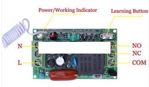

Allora da foto vedo le seguenti scritte:
Dcc= Dovrebbe essere il positivo dei 12 volt giusto??
Gnd= Negativo sempre dei 12 volt??
No= Credo sia il normalmente aperto
Com= Credo significhi comune
Correggetemi se sbaglio,allora io a dcc metto il positivo,a gnd il negativo,però non so tra No e Com dove andrà la corrente alternata in ingresso e dove andrà l'uscita (ovvero quella che poi andrà ad alimentare la lampadina di casa)

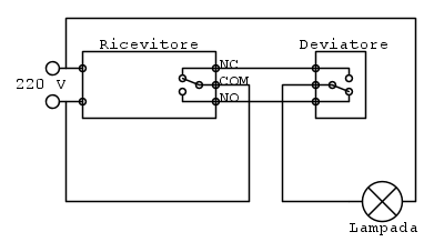

...... Praticamente vorrei che interruttore e telecomando funzionassero come deviatori della stessa lampadina.
il tutto dovrebbe essere possibile seguendo i normali schemi usati per l'illuminazione
(due deviatori oppure due deviatori + invertitore/invertitori se i punti luce sono più di due)
vedi qui https://it.wikipedia.org/wiki/Deviatore
il ricevitore in sé ha installato un deviatore (le tre uscite marcate COM-NO-NC)
NON devi usare lo schema proposto nel link di vendita
DEVI invece usare la tipologia di schema riportata qui sotto, questo presupponendo tu abbia al momento già in uso un circuito con deviatori
(la connessione HOT sul deviatore corrisponde al COM sul ricevitore, le altre due connessioni corrispondono a NO ed NC)
(Estratto dall'articolo su Wikipedia linkato più sopra, fare riferimento lì per le spiegazioni)

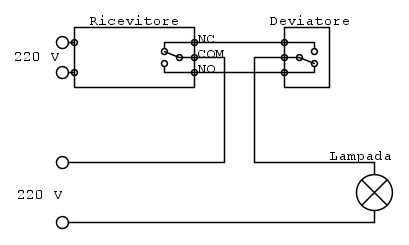

Alla fine per utilizzarlo come deviatore devi realizzare questo

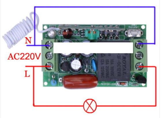

Lo schema fornito dal venditore non è sbagliato, solo usa il relè interno come interruttore e non come deviatore

Lo schema fornito dal venditore funziona, ovviamente parliamo di un utilizzo della scheda come interruttore e basta, il che significherebbe comandare una lampada esclusivamente col telecomando, e non con altro deviatori.
Se guardi lo schema, infatti, linea e neutro vengono forniti alla scheda per la sua alimentazione, mentre la lampada è collegata in maniera che uno dei due venga interrotto dal relè, passando per il contatto normalmente aperto.
Quello schema va quindi bene per utilizzare la scheda come interruttore, mentre se vuoi utilizzarla assieme ai deviatori hai gli schemi che ti hanno proposto!

Se vuoi solo accendere e spegnere da telecomando usi lo schema proposto dal venditore
Se vuoi accendere e spegnere dal telecomando e da un punto luce usi lo schema che è stato postato prima

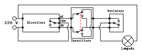

Se vuoi accendere e spegnere da telecomando e da due punti luce usi questo schema
Se vuoi accendere e spegnere dal telecomando e da più di due punti luce usi lo schema qui sopra ed aggiungi un invertitore per ogni punto luce aggiunto
