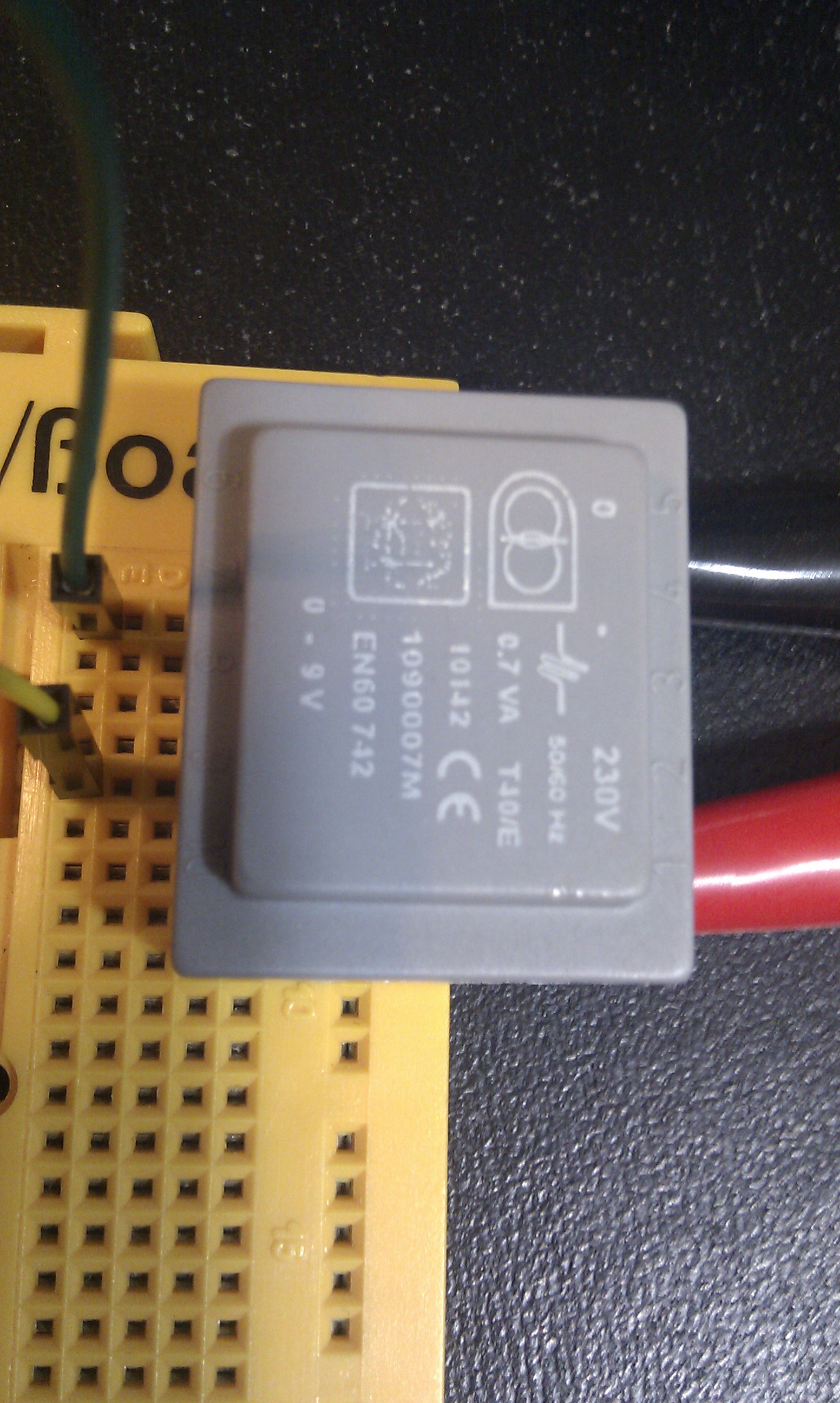

Allora, l’idea che mi è venuta è quella di realizzare un alimentatore, per il momento non stabilizzato. A scuola abbiamo studiato il raddrizzatore a ponte di Graetz.
E così mi sono dotato di un trasformatore resinato 220 V/9V, un ponte W02M ed un condensatore elettrolitico da 470 microfarad.

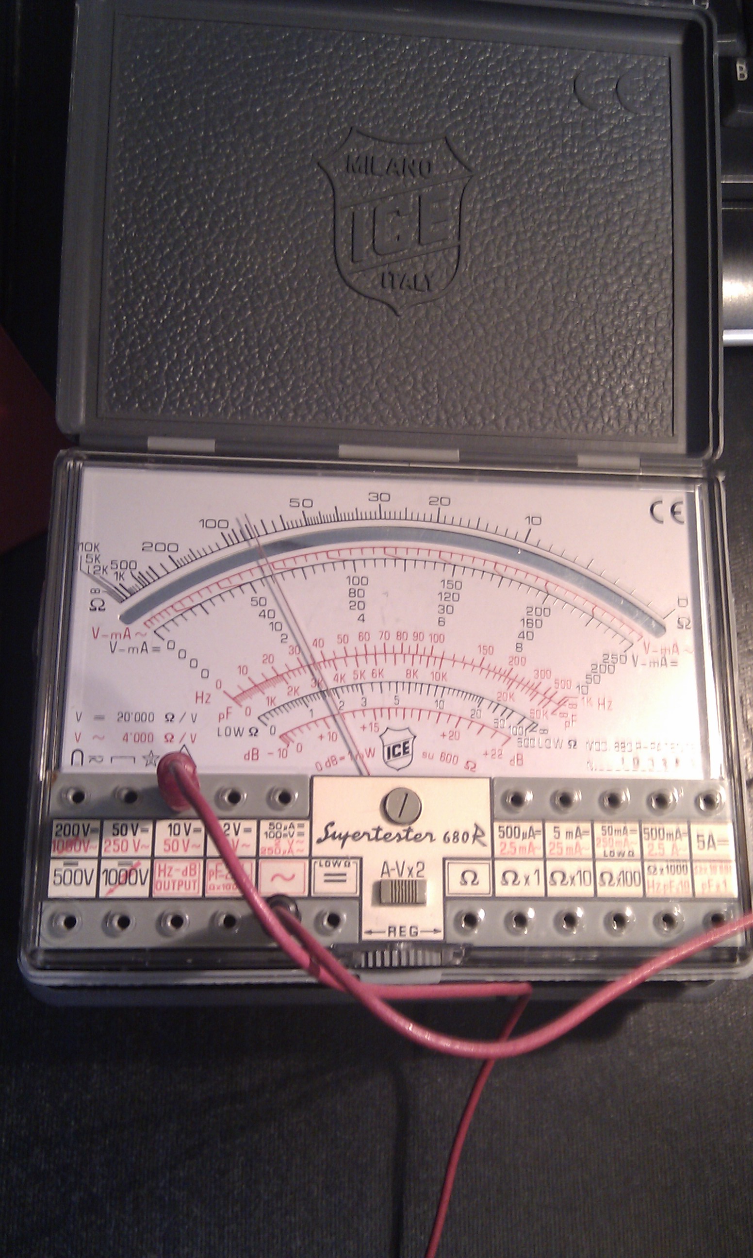

Ho montato il tutto su una breadboard e qui sono cominciati i primi problemi. La prima misura che ho voluto verificare è il valore efficace della tensione ai capi del secondario. L’ho fatto con un tester analogico, ICE 680R.
Mentre all’ingresso era effettivamente presente la tensione di 220 V, in uscita ne misuravo circa 14,5 V. Come mai?
Aggiungo qualche immagine che spero possa essere utile.
La prima è il trasformatore con i dati di targa (spero si leggano).
Foto Utenteluigi2000
100 5

Messaggioda Foto Utenteluigi2000 » 19 set 2016, 23:50
Qui c'è la misura delle tensioni ai capi del secondario e del primario.
Grazie.

Messaggioda Foto Utenteclaudiocedrone » 20 set 2016, 0:07
:-) E' semplicemente perché hai misurato la tensione "a vuoto", devi applicare un carico al secondario per misurare la tensione nominale. O_/

luigi2000 ha scritto:Io, invece, vorrei cominciare a mettere le mani su qualche componente elettronico...
Direi come inizio <<<ottimo>>>, ritengo che strada facendo penserai che la teoria che avevi imparato, in realtà non l'avevi "imparata", non è un controsenso ma semplicemente se cio che hai studiato poi non riesci ad applicarlo rimane una cosa che non ti serve. (questo è stato il mio parere da quando andavo a scuola).
Eccone un primo esempio, dalla teoria dovresti sapere che i dati di targa del trasformatore si riferiscono ad una tensione efficace con una potenza di targa, quindi un carico applicato che assorba una corrente ben definita, questa corrente darà luogo ad una tensione inferiore per effetto di varie perdite dovute a mutuo accoppiamento, perdite in vari punti per effetto joule, e questa tensione effettiva verrà riportata in targa.

Messaggioda Foto Utenteelfo » 20 set 2016, 8:44
I trasformatori sono specificati per la tensione di uscita nominale alla corrente di carico nominale.
Dovresti fare la misura della tensione di uscita applicando un carico resistivo il cui valore lo ricavi dai VA di targa del trasformatore e dalla tensione di uscita nominale.
La "regolazione" (rapporto tra tensione di uscita alla corrente di uscita nominale e quella a vuoto) di un trasformatore puo' variare tra oltre il 50% (nel tuo caso e' di circa il 60%) per i trasformatori piccolisssimi (pochi VA) e pochi % per un trasfo toroidale da varie centinaia / poche migliaia di VA.

Messaggioda Foto UtenteBrianz » 20 set 2016, 10:51
A scuola avete trattato l'argomento dell'alimentazione da rete?
Non so quale sia il tuo libro di testo, ma penso che qualcosa ci sarà. In ogni caso, oltre al link indicato da elfo, in rete trovi un mare di pagine che riguardano l'argomento.
Eppoi, avete un prof: stressatelo di domande. Dovrebbe essere lì proprio per insegnare....e magari ci fate anche una bella figura.
Dato che non è possibile fare una lezione in un forum, si possono almeno dire le seguenti cose:
- p.f., please, bitte, la rete di distribuzione alternata è passata da molti anni da 220 V a 230V (e da 380 a 400V). Capisco che permane, causa anche le pubblicità balorde, "la 220", ma, essendo un futuro tecnico, è opportuno adottare una qual precisione superiore agli spot in quello che si dice.
- il trasformatore è una macchina in ca. La tensione al secondario, idealmente (ma anche praticamente nei trasformatori di buona qualità) indicano la tensione primaria a cui corrisponde la tensione secondaria al carico nominale.
Ovviamente, a vuoto la tensione secondaria sarà maggiore (V0) di quella a carico (Vnom), dato che il trafo reale non è quello ideale e presenta cdt e perdite varie.
Quindi, per fare una misura adeguata dovrai caricare il secondario con la corrente nominale.
Ovviamente il valore della tensione secondaria varierà a seconda del carico e, inoltre, seguirà le variazioni di quella primaria, che ha un certo grado di tolleranza.
- però, se applichi al trasformatore un raddrizzatore a ponte e un condensatore di livellamento, la tensione continua al secondario sarà data dalla classica formula Vcc= Vca * 1.1414.
Se non c'è carico, avrai sul secondario non la Vnom, ma la V0, quindi maggiore.
La caduta di tensione sui diodi va considerata quando aggiungi il carico, ma a vuoto è abbastanza trascurabile. La dovrai però considerare non appena applichi il carico.
Come ci sarà da calcolare il valore della capacità per ottenere il ripple voluto.
Inserisci alcuni resistori per ottenere diversi valori di corrente e vedi come cambia la tensione in relazione al carico.
