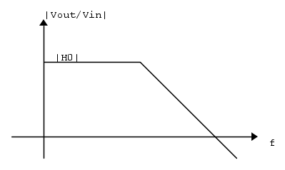

Messaggioda Foto Utentewolf91 » 20 nov 2016, 17:01
Immagine
Buona sera a partire dall'immagine mostrata sopra vorrei porvi un dubbio
che effetto ha la capacità di feedback sulla risposta in frequenza e perché.
Grazie a tutti

Rispondo in modo approssimato:
Se il guadagno dell'operazionale fosse infinito:
G= Vout/Vin = - Z2/Z1
A frequenza molto bassa il condensatore C è come non esistesse:
il guadagno vale G = - R2/R1 = 100/10 = 10
A frequenza molto alta il condensatore ha una reattanza bassa rispetto a R2.
Il guadagno vale 0.
A una frequenza tale per cui la reattanza del condensatore 1/(6,28*F*C) è uguale in moduio a quella di R2, il guadagno dovrebbe valere G = 7,07.
In realtà il guadagno dell'operazionale è 10 , non infinito.
G = Gampl/(1+Gampl*H) ; H valore della retroazione.
I calcoli si complicano in un modo che non mi vengono a memoria,,,e qui mi interrompo in attesa di leggere la risposta di qualcuno più capace o più volenteroso di me.... :mrgreen: :mrgreen:
Poi hai chiesto l'effetto della capacità sulla risposta, non il valore preciso della risposta alle varie frequenza... :-)

ciao,
il circuito è un filtro passa basso del primo ordine (si chiama anche integratore con perdite). L'effetto del condensatore è quello di far scendere il guadagno del circuito all'aumentare della frequenza del segnale in ingresso. Per f\rightarrow 0 il condensatore si comporta come un circuito aperto e si ottiene un amplificatore invertente con guadagno H_0=-\frac{R_2}{R_1}. Per f\rightarrow \infty il condensatore si comporta come un cortocircuito e la tensione di uscita tende a zero. Il diagramma di Bode del modulo è il seguente
EDIT
Stessa risposta di Foto UtenteMarcoD, chiedo scusa per la sovrapposizione :-)
mark

Secondo me il termine " transresistivo" è improprio:
L'amplificatore transresistivo trasforma una corrente in una tensione, ossia si comporta come una resistenza.
Se la resistenza R1 fosse nulla allora sarebbe transresìstivo, in generale è un amplificatore invertente con un filtro passa basso del primo ordine come scritto da Foto UtenteMarkyMark.
Edit2: Integro la mia precedente dichiarazione:
se si mette in evidenza che la grandezza in ingresso è una corrente (anche se R1 è diversa da zero) è un amplificatore di transresistenza. Se si scrive che la grandezza in ingresso è una Vin è un amplificatore di tensione con impedenza di ingresso pari a R1.
Edit: Esistono anche gli amplificatori di "transconduttanza" in cui entra una tensione ed esce una corrente. :mrgreen:
Stessa risposta di MarcoD, chiedo scusa per la sovrapposizione
Non devi scusarti se ci siamo sovrapposti. Saluti O_/
