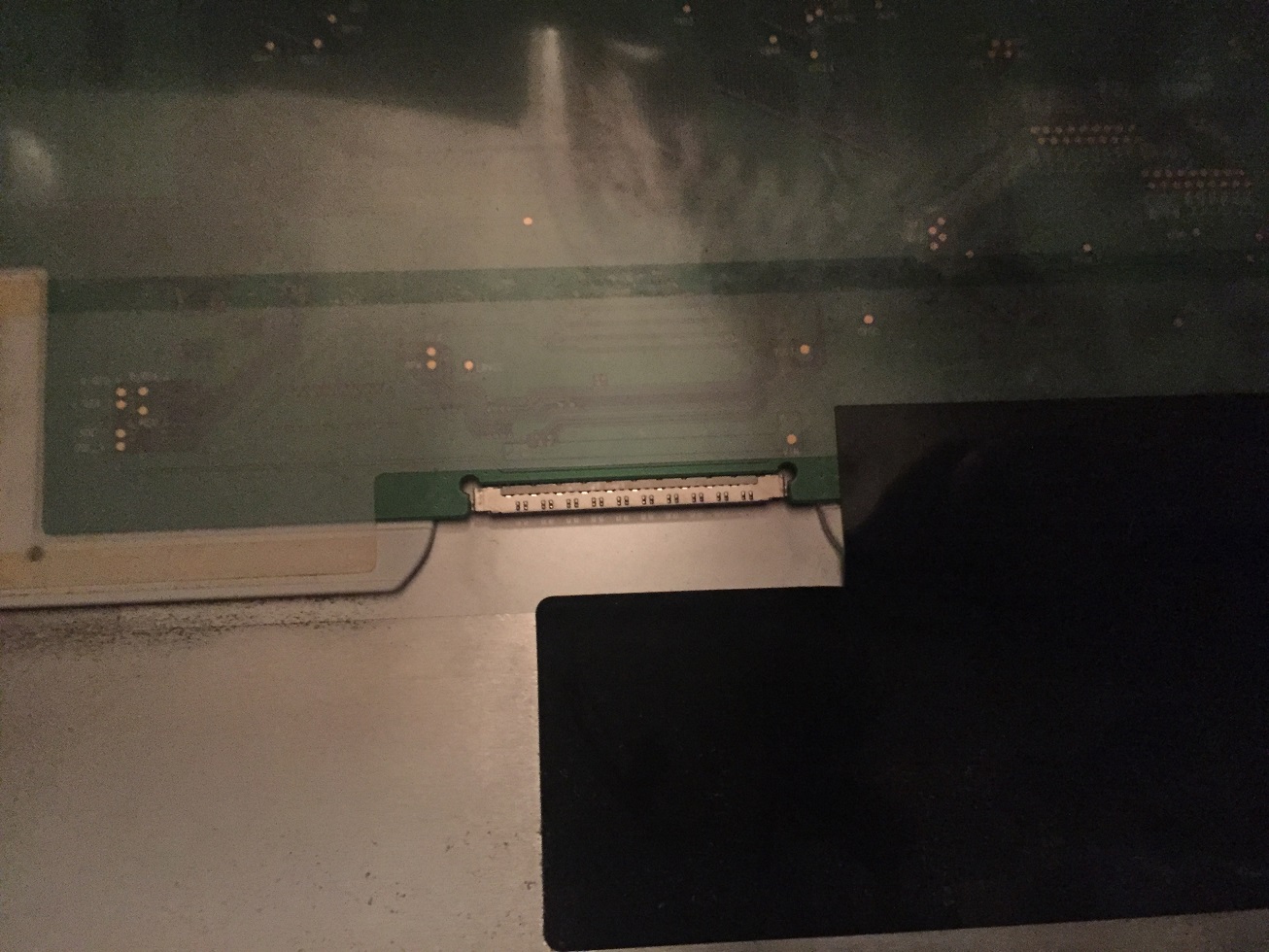

mi sono trovato in giro uno schermo, dovrebbe essere un ricambio per un imac, la sigla è LM171W02 (TT)(A1)
Allego la foto dell'attacco posteriore "più grande"
c'è possibilità di collegarlo "esternamente" a un PC o altro via hdmi/vga/rca?

si ma devi comprare un controller tipo (http://www.ebay.it/itm/V59-Universal-LC ... 2083475880) caricarci il firmaware adatto e procurarti i cavi lvds,
se consideri che non ha neanche una risoluzione eccezionale (1440x900) ti conviene venderlo e col ricavato ci compri un schermo full hd superiore
