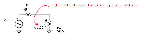

Sto preparando l'esame di Misure e sono incappato in un problema forse anche banale. Sostanzialmente riguarda ciò che viene definito "Disadattamento di impedenza" tra l'impedenza di ingresso dell'oscilloscopio e quella in uscita dal generatore di funzioni.
Da un esercizio ad esempio ho questa consegna:
"Mediante un oscilloscopio analogico multitraccia, con banda 200 MHz e sensibilità (massima) di 10mV/DIV, si vuole osservare il segnale in uscita da un oscillatore sinusoidale a 5MHz e con uscita 0,05V efficaci su un carico di 50Ohm (Rout, generatore = 50Ohm) [...]Si scelga la miglior configurazione di misura per visualizzare il segnale".
Per le configurazioni su base dei tempi, sezione di amplificazione verticale e trigger ci sono. Il problema è che per il calcolo della sensibilità verticale la tensione picco picco della sinusoide lui la calcola come:
Codice: Seleziona tutto
Vpp = 2*0,05V*2√2
giustificando il primo fattore (2x) dicendo che il carico Zin = 1 MOhm dell'oscilloscopio è molto maggiore del carico di 50 Ohm.
Io avrei calcolato ovviamente il valore di picco picco senza il (2x) iniziale.
Ci sono altri esercizi così, dove non capisco mai quando e perché il segnale "raddoppia" in ampiezza e quando no.

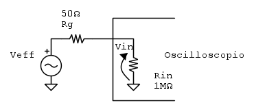

ciao,
nel primo esercizio si calcola semplicemente la tensione picco picco della sinusoide a partire dalla tensione efficace che ti viene data dal testo.
data V_{eff} \rightarrow V_p = \sqrt{2} V_{eff} \rightarrow V_{pp} = 2 V_p
In questo caso si può pensare che questo segnale sia applicato all'ingresso dell'oscilloscopio senza attenuazione dato che l'impedenza della sorgente è trascurabile rispetto all'impedenza di ingresso dell'oscilloscopio. Puoi provare a ragionare sul seguente schema
dove ho modellato l'oscilloscopio con la sua resistenza di ingresso (non ho disegnato la capacità di ingresso). Il segnale in ingresso all'oscilloscopio è Vin, prova a vedere quanto vale in relazione a Veff (ad esempio con il partitore di tensione).
Per quanto riguarda il secondo esempio il sistema si può rappresentare con il seguente circuito
Qui ti viene dato Vin e dalla sua espressione analitica puoi calcolarne la tensione picco picco. Poi puoi calcolare Vamp con il partitore di tensione O_/
mark

Grazie Isidoro, ma non capisco il motivo circuitale del perché la seconda tensione rimanga invariata

[6] Re: Disadattamento di impedenza oscilloscopio
Messaggioda Foto UtenteMarkyMark » 28 gen 2017, 17:16
Ah sì, scusa non ho letto con attenzione #-o
Nel testo viene specificato che la tensione è riferita ad un carico da 50 ohm. Nel primo caso carichi il generatore con 1 Mohm (circa un circuito aperto) quindi la tensione è doppia rispetto al caso in cui si carica il generatore con 50 ohm. Nel secondo caso invece carichi il generatore con 50 ohm (impedenza di ingresso dell'amplix) quindi la tensione sarà quella che ti viene data dal testo.

[7] Re: Disadattamento di impedenza oscilloscopio
Messaggioda Foto UtenteMarkyMark » 28 gen 2017, 17:29
Dal testo mi sembra di capire
Dopo aver calcolato Vin puoi collegare il tuo carico (Impedenza di ingresso dell'oscilloscopio) e vedere quanto vale la caduta di tensione ai suoi capi.
Nel secondo caso invece vai a caricare il generatore con l'impedenza di ingresso dell'amplificatore che è uguale a quella interna del generatore quindi sei proprio nelle condizioni del circuito che ho disegnato in questo post.

[10] Re: Disadattamento di impedenza oscilloscopio
Messaggioda Foto Utentematt950 » 28 gen 2017, 18:35
Ma nel primo caso, la Veff che il testo mi dà è la tensione Vin oppure quella sul carico di 50 ohm?
