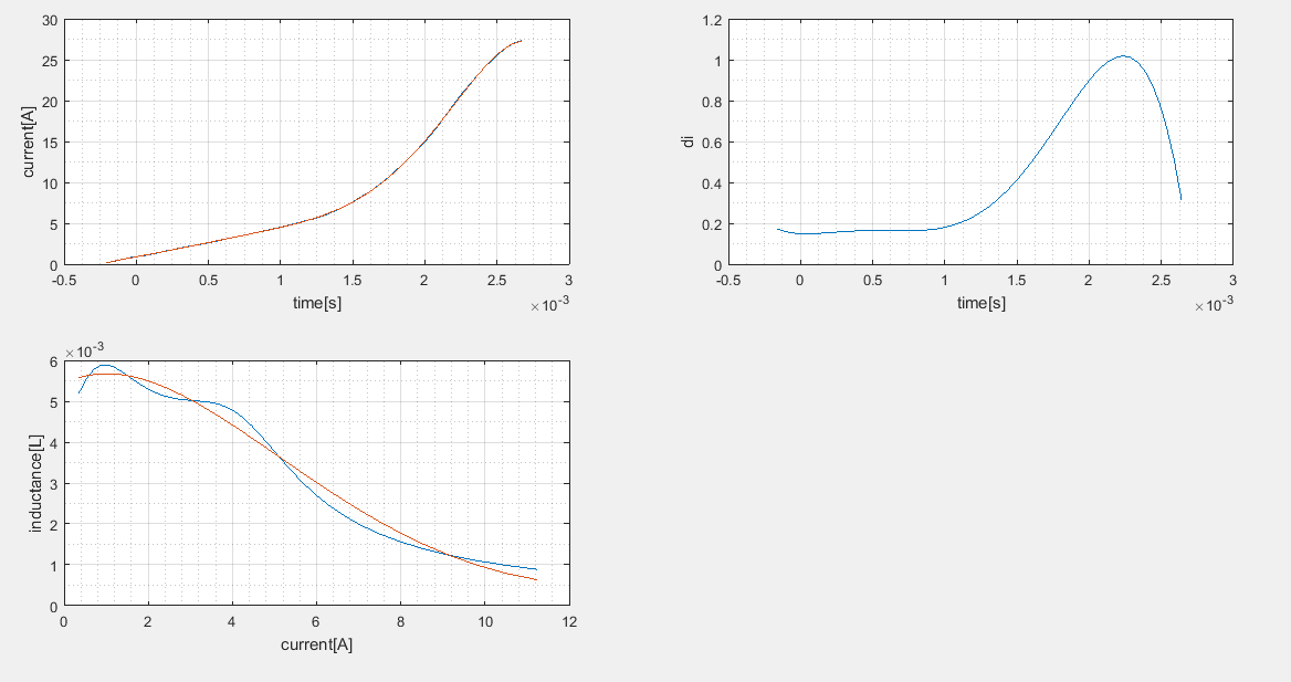

Io farei un fit dei dati sulla corrente, da sostituire poi nell'equazione alla maglia per ricavare L(t)...

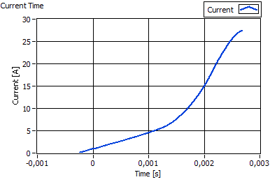

Grazie della veloce risposta. Allora inizio col mettere l'andamento i-t ricavata sperimentalmente con oscilloscopio.. Questi valori sono stati poi esportati in csv e elaborati con Matlab. Quello che ne ricavo è questo. Nel primo riquadro è rappresentato l'andamento sperimentale a cui è sovrapposto un polinomio interpolante di ordine 6. Successivamente viene fatta la derivata seguendo la formula: (di/dt), considerando di e dt la differenza fra un numero n di valori. Infine eseguo il calcolo di L=(V-R*I)/(di/dt), a cui viene sovrapposto un ulteriore polinomio di ordine 6. Infatti, si vede che per un determinato valore di i, L decade per effetto della saturazione. Si vede, a parte qualche imprecisione, come il valore nominale rimanga invariato per un certo range di corrente.

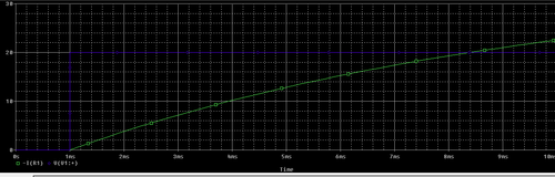

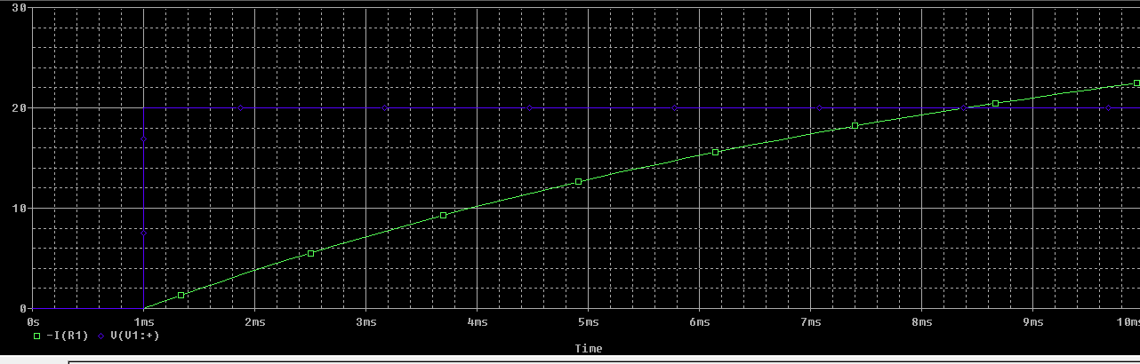

Nel sistema simulato ho invece il seguente andamento: . Si vede come gli andamenti siano necessariamente diversi nei due casi...
Come posso rendere simili i due andamenti?

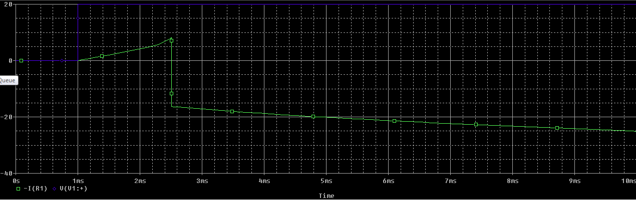

Orcad permette di inserire i coefficenti di un polinomio:
Solo che inserendo quelli che per me sono coefficenti esatti, calcolati seguendo l'help di orcad ottengo questa simulazione decisamente strana:.
Di fatto però non conosco il materiale ferromagnetico, per ora. Dovrei solo ricreare la stessa curva riuscendo a capire il comportamento di saturazione.
Forse si può ottenere qualcosa di migliore con:
![L[t]=\frac{(V-R I[t]) \Delta t}{I[t+\Delta t]-I[t]} L[t]=\frac{(V-R I[t]) \Delta t}{I[t+\Delta t]-I[t]}](/forum/latexrender/pictures/ced8b4d398338bb3582f19b438d98b77.png)
Ma devi simularlo per forza con Orcad?
No no, non per forza con Orcad, ho preso Orcad la versione lite. Avevo già usato quel software, però posso tranquillamente scegliere altro. Domani proverò a inserire quella formula, grazie mille
A questo punto io farei tutto su matlab. Forse su LTspice è possibile definire modelli sulla base di dati sperimentali. Se è possibile mi interesserebbe.
