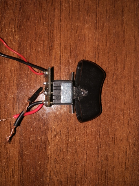

Salve, ho una specie di "interruttore" che serve a cambiare il senso di rotazione del motore di un avvitattore (non so come si chiami tecnicamente), su questo interruttore vi è scritto che supporta una tensione da i 3 ai 6 volt, io dovrei applicargli una tensione di 7,4 volt. Mi serve per forza un riduttore di tensione oppure essendo poca la differenza di tensione funziona lo stesso??

Visto che ci sono più dubbi che certezze, magari fanne alcune foto, di dettaglio. (Ci basta vedere l'interruttore, non tutta la la scrivania o la stanza).

I due fili lunghi e sottili all' estremità vanno ad un led che però non mi interessa

Dingo88 ha scritto: ...vi è scritto che supporta una tensione da i 3 ai 6 volt...
:-) Scusa ma già questo mi pare ben poco probabile... da quando in qua gli interruttori-deviatori etc. (quello è un invertitore) meccanici hanno una tensione minima di funzionamento ? Inoltre se c'è scritto come dici hai fotografato la parte sbagliata :lol: l'unica scritta visibile è FA06A-8/1 WE... direi che è un invertitore a "0" centrale di un giravite elettrico o simili e che sopporta ben più di 6 V, casomai occorre stare attenti alla corrente (/ potenza dissipabile); se però per caso i 6 V fossero davvero la sua tensione massima non potresti certo applicargliene 7,4 (quasi il 25% in più, mica bazzecole !) senza rischi, non è "poca differenza", le "differenze" si fanno proporzionalmente, non in valore assoluto ;-) O_/

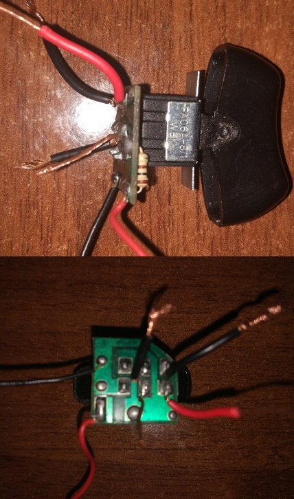

Messaggioda Foto UtenteDingo88 » 15 feb 2017, 19:05
La scritta 3-6 volt sta nella seconda immagine, comunque adesso te la rinvio.

Se non lo vedessi non ci crederei - eppure è scritto - presumo che non si riferiscano alla tensione dell'interruttore in se stesso ma piuttosto alla tensione di lavoro del circuito.
Alza la tensione, l'aumento è veramente trascurabile ma misura la corrente se riesci - fino a 5A direi ok.

:-) Ah ok, scusa ma non si ingrandiva e non lo vedevo, c'è scritto 3-6 V DC 8 A; ad ogni modo vale quanto detto sopra; non possono essere le tensioni dell'inverter... comunque 8 A a 6 V sono 48 W quindi direi che a 7,4 V potresti arrivare a 6 A senza problemi (occhio al picco). O_/

Messaggioda Foto UtenteDingo88 » 15 feb 2017, 21:12
Grazie mille a tutti :D
Con la corrente sono ampiamente nei limiti (1,5A) :ok:

gammaci ha scritto:Se non lo vedessi non ci crederei - eppure è scritto - presumo che non si riferiscano alla tensione dell'interruttore in se stesso ma piuttosto alla tensione di lavoro
anche io credo sia riferito alla tensione massima di lavoro dovuta all' utilizzo originario come invertitore di un motore in corrente continua.
Questo per non generare archi e conseguente fusione del contatto dovuto alla repentina interruzione della corrente continua che alimenta l' induttanza del motore in cc.
La ionizzazione dell'aria a temperatura ambiente avviene a circa 30V che diminuiscono con l' aumento di temperatura tra i contatti dell' invertitore prodotta dall' arco stesso. Una tensione di 30V si raggiunge senza difficoltà' con l' induttanza del motore, la corrente assorbita, e il tempo di apertura del contatto: V = L * di/dt.
