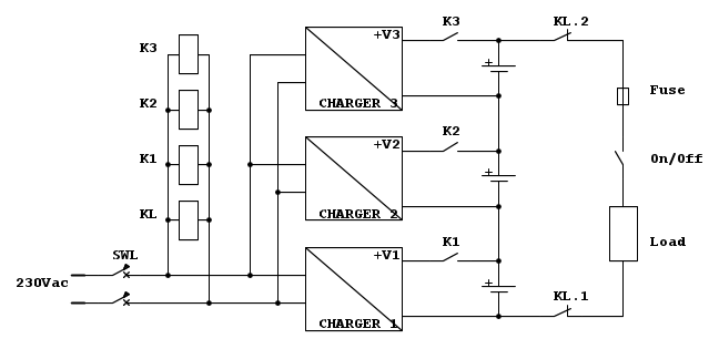

Ciao ragazzi,
ho bisogno di un vostro consiglio, premetto che non sono esperto.
ho una sistema con 3 batterie in serie da 12 V cad.una (14 aH Ah), voltaggio- tensione totale nominale 36 V .
Per evitare autoscarica quando non le utilizzo, ho appena applicato 2 interruttori che scollegano tra loro le 3 batterie (penso di aver fatto bene).
Esiste e/o è possibile costruire un dispositivo che carica le 3 batterie a 12 V una alla volta?
il mio caricabatteria 40 V sembra non sia idoneo, limita molto la vita delle batterie stesse, avendo necessita di caricarle la notte non posso caricarle singolarmente in "manuale".
Grazie in ogni caso per il vostro aiuto.

diciamo una soluzione "veloce" è quella di interrompere il collegamento in serie e caricarle con 3 caricabatterie contermporaneamente. Se non c'è altra soluzione mi sà che dovrò per forza fare così. ovviamente poco economico.

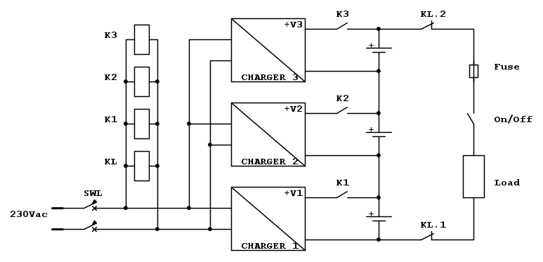

Messaggioda Foto UtenteMariX » 21 feb 2017, 12:18
Questo potrebbe essere lo schema di principio
Con la presenza del 230Vac il relè KL apre i contatti e stacca il carico, mentre gli altri tre collegano le uscite dei caricabatteria alle batterie.
Sarebbe meglio attivare i relè K1, K2 e K3 con un po' di ritardo, cioè quando i contatti di KL sono stabili.
Attenzione a scegliere i relè sulla base alle correnti in giuoco.
Marix
