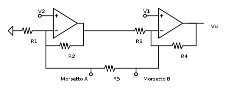

Salve a tutti! Avevo un dubbio riguardo all'equivalenza dei due seguenti circuiti.

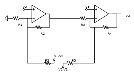

perché possiamo calcolare l'uscita "ridisegnando" R_5 così? Può essere che sia perché nel primo circuito,ì al morsetto B di R_5 la tensione vale V_1 e quindi possiamo "staccare" R_5 ponendo la tensione sul morsetto pari a V_1 - V_2 come nel secondo circuito? Così facendo, il morsetto B si trova ancora a V_1 percorrendo la maglia che va fino a V_2.
Grazie in anticipo per la pazienza!

Dopo aver provato a fare i conti (lunghissimi) per ricavare l'espressione dell'uscita, mi sono ricordato della dimostrazione del teorema di Miller e allora ho ragionato su un "patatoide" generico:
I = \frac{V_1 - V_2}{R_5}
Ridisegno il circuito così
dove R_a = R_b = R_5
Cerco la tensione V_x per cui i due circuiti sono equivalenti, cioè
I_a = I_b = I
Con una equazione alla maglia trovo
V_1 - V_2 = R_a I_a + R_b I_b - 2V_x = 2 R_5 I - 2 V_x
Sostituisco I e trovo
V_x = \frac{V_1 - V_2}{2}
Ho sbagliato i conti oppure ho violato qualche teorema dell'elettrotecnica? :-M

Ho provato a fare una simulazione su spice, una cosa semplice. Tutte le resistenze uguali e due ingressi in continua. La simulazione conferma la formula che ho ricavato quindi forse c'è un errore sulle dispense.
Help!

Nessun errore sulle dispense dato che la formula dell'uscita viene giusta usando (V_1 - V_2) e (V_2 - V_1) come ingressi. Continuo a non capire come sdoppiare R_5. :(

Stavo pensando... nelle dispense, quando propone l'alternativa, dice che ai nodi dovrebbero esserci le stesse correnti.
Ma questo è ovviamente impossibile, ed una simulazione SPICE con il modello gentilmente fornito dalla Linear (a proposito, caso mai non lo sapeste l'amplificatore qui sopra è un Linear LT1002) lo conferma...
Inoltre, stavo facendo l'analisi dei due circuiti: il primo si può risolvere con due equazioni ai nodi, e si ottiene l'espressione dell'uscita presente sulle dispense (per semplicità, ho posto V_{ref} = 0 V):
V_u = (V_1 - V_2)(1 + \frac{R_1}{R_2}) + 2(V_1 - V_2)\frac{R_2}{R_5}
Ma per il secondo viene un risultato diverso, il che mi porta a concludere che i due circuiti non sono equivalenti :-k
Invece, utilizzando \pm \frac{V_1 - V_2}{2} come inizialmente proposto da Foto UtenteMarkyMark la relazione ingresso/uscita risulta corretta (e quest'ultimo risultato è confermato dalla simulazione SPICE)... non vorrei essere presuntuoso, ma mi viene il dubbio che sia davvero sbagliata la dispensa.

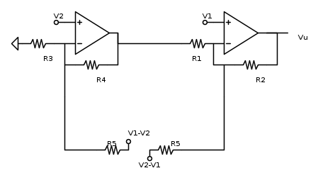

Io ho risolto nella seguente maniera.
Trascurando all'inizio R_5, la funzione di trasferimento che ne esce fuori è:
V_u = (V_1 - V_2)(1 + \frac{R_2}{R_1})
R_4 = R_1 ;  R_3 = R_2
Considerando il circuito con R_5, si aggiungono i contributi:
V_u = (V_1 - V_2)(1 + \frac{R_2}{R_1}) + (V_1 - V_2) \frac{R_4 \cdot R_2}{R_3 \cdot R_5} -(V_2 - V_1) \cdot \frac{R_2}{R_5}
V_u = (V_1 - V_2)(1 + \frac{R_2}{R_1} +2\frac{R_2}{R_5})

Ho calcolato V_{u1} e poi V_u con l'analisi delle correnti:
\left\{\begin{matrix}
\frac{V_2}{R_2} = \frac{V_{u1} - V_2}{R_1} + \frac{V_1 - 2V_2}{R_5}\\
\frac{2V_1 - V_2}{R_5} = \frac{V_{u} - V_1}{R_2} + \frac{V_{u1} - V_1}{R_1}\\
\end{matrix}\right.
E sostanzialmente il risultato è simile a quello corretto, solo che viene 3(V_1 - V_2) \frac{R_2}{R_5} invece che 2(V_1 - V_2) \frac{R_2}{R_5}.
EDIT: ho rifatto le simulazioni con LTSpice, e i risultati combaciano con i miei... forse sbaglio qualcosa (la stessa cosa!) sia nei calcoli che nella simulazione, a questo punto non saprei. Forse conviene scrivere al professore e chiederglielo.
Allego lo schema che ho usato per simulare (che è, come già detto, una versione "idealizzata" di questo).
