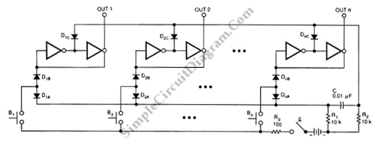

Ciao a tutti! Scrivo per chiedere qualche info sulla possbilità di sostituire una pulsantiera meccanica (di quelle che inserito un pulsante sblocca tutti gli altri consentendo quindi un solo pulsante attivo alla volta). E' una vecchia pulsantiera di un vecchio kit di Nuova Elettronica (un capacimetro) ormai andata e da sostituire.
Vorrei sostituirla con dei pulsanti singoli recuperati da un videoregistratore che normalmente attivano le funzioni attraverso un microcontroller interno al registratore stesso. Nel mio caso, non esistendo alcun microcontrollore (non so neppure se esistevano già quando fu proposto il kit!), ho bisogno di ricostruire con porte logiche il funzionamento della pulsantiera, che meccanicamente consentiva, su sei possibili, l'attvazione di una sola posizione alla volta.
Avendoli usati pochissimo, dei circuiti logici so giusto che esistono e per il resto nebbia; mi interessa in particolare sapere quali tipi di flip-flop vengono utilizzati per sistemare problemi come questo. Preciso al riguardo che non mi interessa una soluzione specifica per sei ingressi ma qualcosa di più generico che, all'occorrenza, mi consenta di espandere o anche restringere di espandere il numero di scelte possibile.

Premesso che con le porte logiche si può fare e dovrebbe venire anche abbastanza semplice, se vuoi una possibilità di espansione, credo ti convenga il microcontrollore.
L'espansione va progettata a priori in fase di realizzaziopne del circuito, mentre con un controller basta che metti una rastrelliera di pin, che porti all'esterno i pin per la programmazione del controller stesso, ed esetndendo routines o parti del codice di quel controller, puoi estendere quanto vuoi la pulsantiera.

Probabilmente non conviene un micro, si potrebbe fare espandibile all'infinito o quasi con dei semplici NOT.
Era popolare fra radioamatori, schema vecchissimo ma forse ti può essere utile, era in un datasheet National mi pare non più reperibile, qualcuno lo conserva ancora.
Per come funzia qui
Per come funzia qui

A mio parere non è così immediato. Non serve tanto un uC (per fare un priority encoder basta un integrato), quanto piuttosto serve organizzare un sistema per sostituire i contatti meccanici.
E ogni tasto effettua due commutazioni, di cui una esclusivamente digitale, mentre l'altra è analogica.
Quel tipo di pulsantiere è obsoleto. Anche perché, sopratutto nelle versioni low cost, erano una vera schifezza, con tendenza all'ossidazone immediata. E da tempo l'interblocco si fa elettronicamente.
Su Digikey si trovano elementi singoli del genere, ma bisogna vedere se hanno le stesse dimensioni meccaniche.
Avendo tempo e voglia, si potrà anche fare qualcosa di "elettronico", ma ne vale la pena?
Ti posso proporre due rapide e non raffinate soluzioni:
- se almeno un contatto per pulsante funziona, mettici dei piccoli relè
- se è scassata la meccanica, mettici un commutatore a rotazione.
