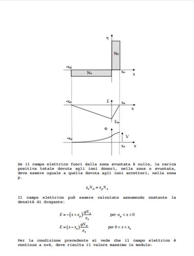

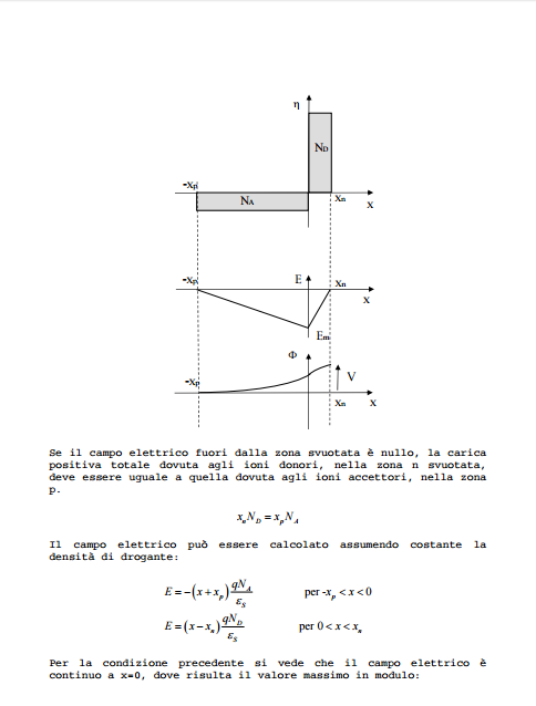

vorrei inoltre chiedere delle delucidazioni riguardo il calcolo del campo elettrico nella zona di svuotamento. Premesso che il modello adottato nel nostro corso è unidimensionale, vi riporto il calcolo del campo svolto sulle dispense del professore. Non mi è chiaro come lo calcola.... supponendo che il campo vari solo in funzione di x possiamo sfruttare la prima equazione di Maxwell?

[3] Re: Giunzione P-n... un po' di dubbi
Messaggioda Gidl » 8 mar 2017, 0:31
marcot1004 ha scritto:Non mi è chiaro come lo calcola.... supponendo che il campo vari solo in funzione di x possiamo sfruttare la prima equazione di Maxwell?
Puoi sempre usare le equazioni di Maxwell, trattando le distribuzioni di carica come continue (esse in realtà sono discrete, pensa ai droganti nella regione svuotata ad esempio).

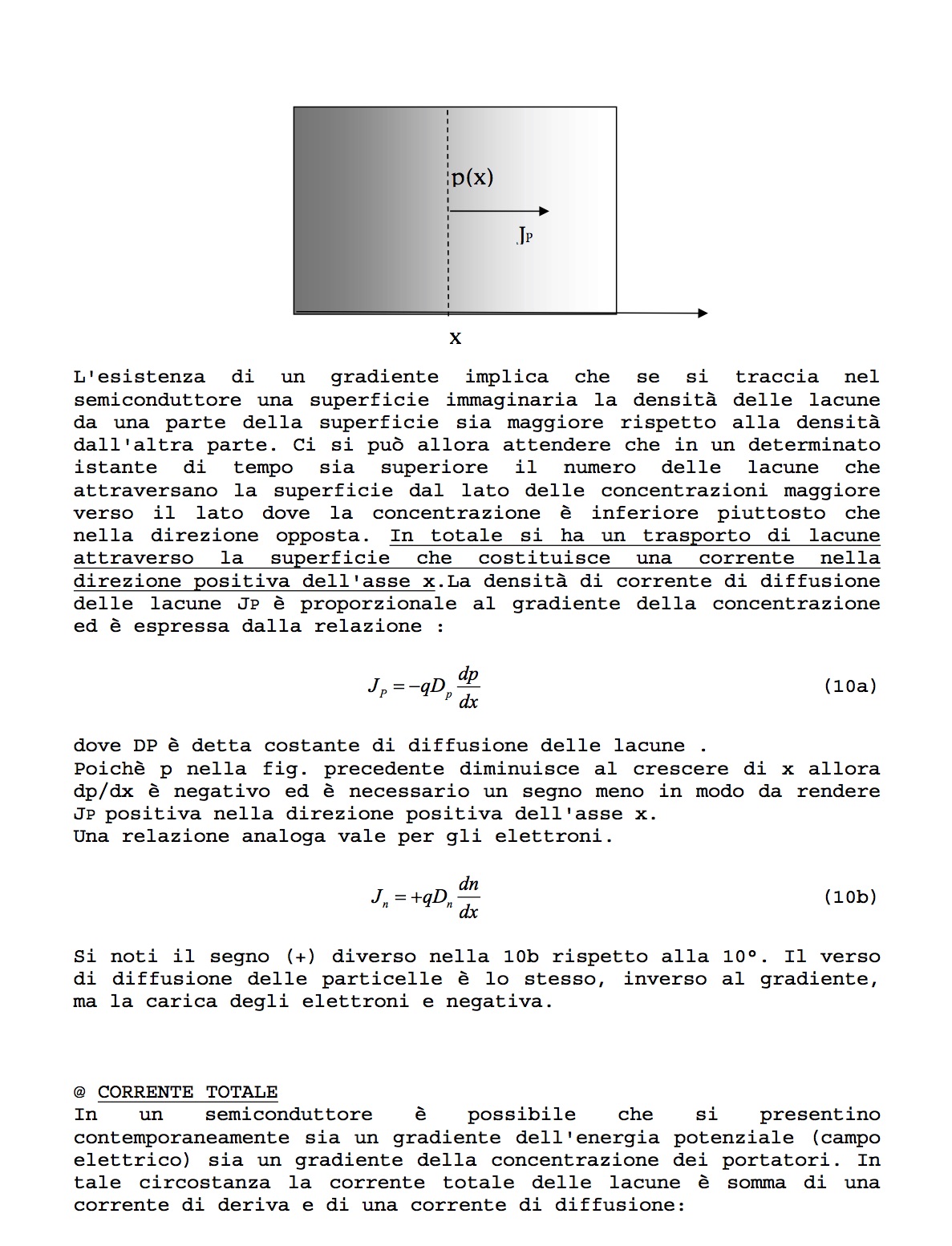

no ho studiato sulle dispense del professore... ma non sono proprio chiarissime inoltre avrei un altro dubbio da aggiungere al primo messaggio
sulle dispense si dice che J_p= -qD_p dp/dt e che J_n= qD_n dn/dt giustificando la presenza del segno positivo nella seconda con il fatto che la carica dell'elettrone è negativa. Però non mi è chiaro se q è il modulo della carica oppure se è dotata di segno

Messaggioda Foto UtenteMarkyMark » 8 mar 2017, 7:22
Per quanto riguarda le correnti di diffusione, faccio riferimento all'immagine che hai postato:
La concentrazione di lacune è decrescente nella direzione positiva delle x quindi \frac{dp}{dx} è negativa. Le lacune diffondono verso destra e allora la corrente di diffusione di lacune sarà positiva verso destra. Per avere questa corrente positiva bisogna avere -q nella formula.
Puoi fare lo stesso ragionamento per la corrente di diffusione di elettroni sapendo che:
La concentrazione di elettroni è crescente nella direzione positiva delle x.
Gli elettroni diffondono verso sinistra per cui la corrente di diffusione di elettroni sarà positiva verso destra.
Da queste considerazioni capisci che segno dare a q per avere quella corrente positiva. :-)

Messaggioda Foto Utentemarcot1004 » 8 mar 2017, 8:29
La domanda è perché diciamo a priori che la corrente di diffusione degli elettroni pur diffondendosi verso sinistra è positiva verso destra?

Messaggioda Foto Utentemarcot1004 » 8 mar 2017, 9:39
ho capito! come al solito abbiamo che la corrente è un flusso di cariche positive perciò prendendo come riferimento l'immagine si ha che le lacune si diffondono da sx a dx, questo rappresenta un flusso di cariche positive e quindi la corrente sarà concorde con il verso positivo dell'asse (da sx a dx) perciò J_p deve essere anch'essa concorde con l'asse e cioè positiva ma visto che dp/dx diminuisce all'aumentare di x ecco spiegata la presenza del segno meno, la densità di corrente risulterà infatti positiva.
Viceversa se immaginiamo che il gradiente rappresentato fosse di cariche negative allora in quel caso diffondendosi da sx a dx si avrebbe un flusso verso destra di cariche negative che corrisponde ad una corrente diretta in verso opposto e cioè verso sinistra. Visto che la corrente è diretta verso sinistra lo sarà anche la J_n e quindi deve essere negativa. Visto che dn/dx (ipotizzando che il gradiente fosse di elettroni) diminuisce all'aumentare delle x ed è quindi negativo, ecco spiegato il segno più. Giusto??

Messaggioda Foto UtenteMarkyMark » 8 mar 2017, 10:28
Non ho lo Sze con me in questo momento ma se non sbaglio, per gli elettroni accade l'opposto di quello che hai descritto.
La concentrazione degli elettroni decresce nella direzione negativa delle x quindi gli elettroni diffondono verso sinistra. Per convenzione la corrente ha il verso di un flusso di cariche positive quindi la corrente di elettroni ha verso opposto al flusso di elettroni. Le due correnti di diffusione sono riferite all'asse x quindi sono positive se "vanno" verso destra. Questo è solo il mio modo di ricordare la diffusione :-) , se non ricordo male su "Dispositivi a semiconduttore" di Sze c'è il calcolo della densità di corrente di diffusione partendo dalla concentrazione degli elettroni.

Messaggioda Foto UtenteMarkyMark » 8 mar 2017, 11:23
Rettifico:
Non avevo letto con attenzione il tuo post sorry
E' vero che se la concentrazione degli elettroni fosse uguale a quella delle lacune si avrebbe la situazione da te descritta. Io mi ero fissato con la diffusione degli elettroni verso sinistra che è poi quella che si verifica nella giunzione :-)

Messaggioda Gidl » 8 mar 2017, 21:20
Quanto hai scritto in [7] è corretto.
