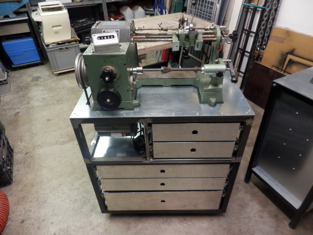

Ahem .... si tratta di riciclare, la bobinatrice ce l'ho, solo che devo avere il tempo (e l'ispirazione) per ultimare il banco per poterla usare (l'avevo praticamente finito ma ho deciso delle modifiche importanti per avere meno giri)
