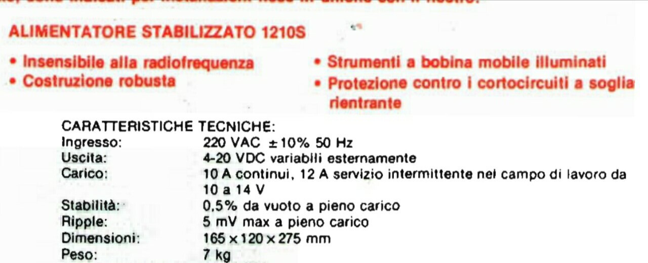

Ciao a tutti ho riparato un alimentatore zetagi 1210-s
Qualcuno possiede lo schema o è a conoscenza delle caratteristiche come la tensione e la corrente massima erogabile... Perché avendo sostituito dei trimmer che regolano la tensione in uscita non vorrei provocare danni con una regolazione errata.

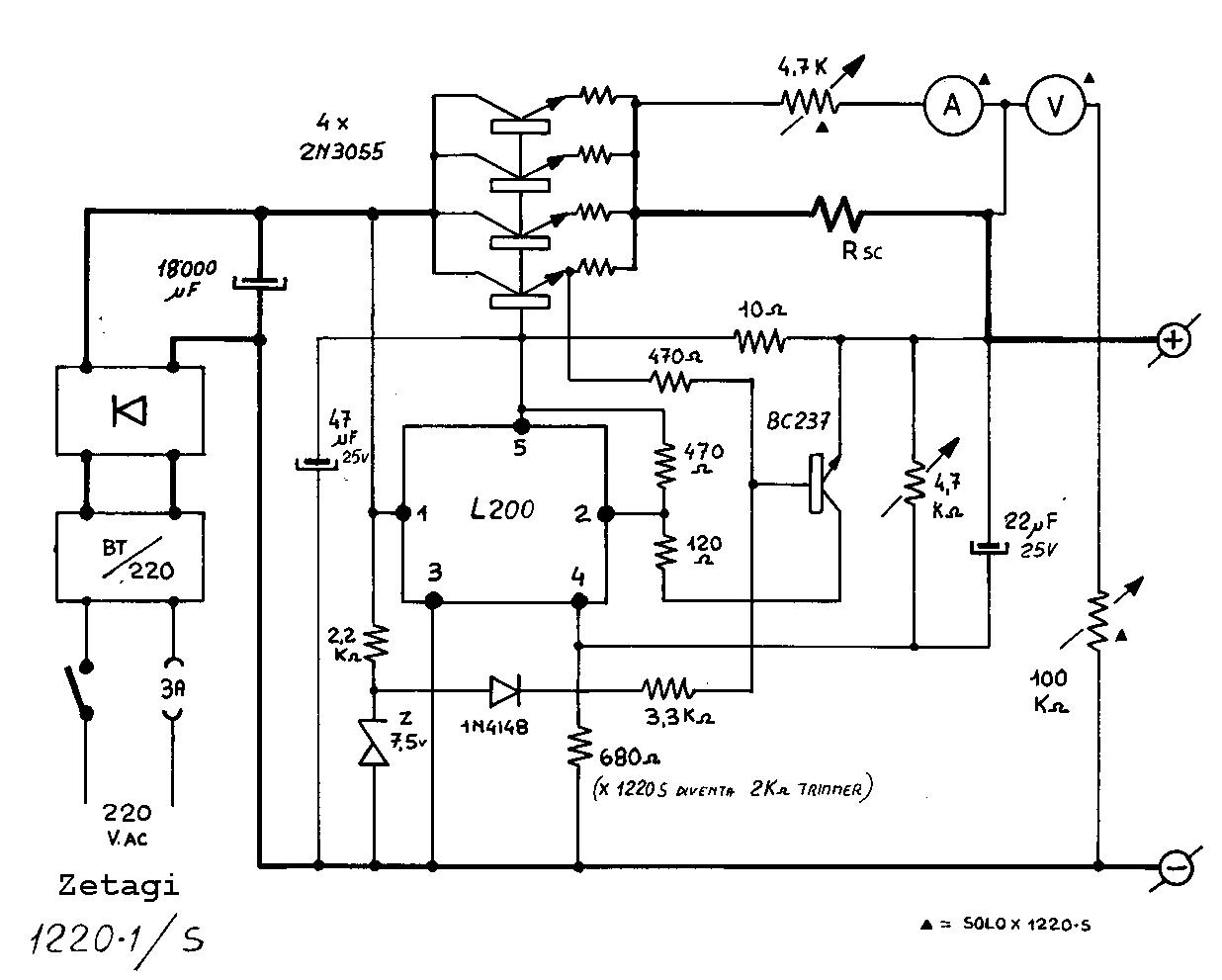

Forse, se fai qualche foto del circuito interno, e' possibile risalire allo schema originario.
Con quel modello, sul web non risulta nulla.

Penso di aver risolto ho trovato questo in un articolo di una rivista di elettronica del 1977.

Quello che forse intendi tu Foto Utentewoodcat è il Zetagi 1210-1 .
Se non erro :-M :-M :-M :-M

Controlla se questo schema corrisponde al tuo alimentatore:
Sarebbe opporttuno che spiegassi meglio quale e' il tuo problema e, se lo hai risolto, come.

Foto Utentemarco438 inizio col chieder scusa per non essermi spiegato bene .
Allora in origine il mio problema era che avendo riparato questo vecchio alimentatore ho sostituito un transistor di potenza e un trimmer , quest ultimo al variare del suo valore regola la massima tensione che l alimentatore eroga in uscita (la tensione è poi regolabile entro questo valore massimo dato dalla precedente regolazione del trimmer attraverso un potenziometro posto sul pannello dell alimentatore).
Il mio problema era quello di conoscere i "dati di targa" dell alimentatore.
Non conoscendo la massima tensione in uscita in origine non volevo azzardare una regolazione che magari avrebbe creato danni a qualche altro componente...

Non hai detto pero' se lo schema postato e' quello del tuo alimentatore; se si, specifica quale trimmer hai sostituto e misura la tensione in uscita dal trasformatore.
[9] Re: Zetagi 1210-s
Messaggioda Foto Utentemarco9506 » 15 mag 2017, 13:27
Allora lo schema è un po' differente.
Comunque la tensione in uscita del trasformatore è di 21 volt
