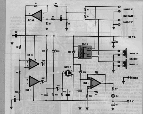

ho un problema con Anti bumping della nuova elettronica LX1166
mi sono costruito il tutto , ma purtroppo il circuito non ha nessun ritardo.
quando lo alimento il relè fa subito contatto, nessun ritardo , nemmeno un secondo.
ho controllato tutto diverse volte e sostituito tutti i componenti, ma non funziona.
non so più cosa fare !
non riesco ad allegare il file pdf....trovate tutto qui: http://ww.laucalle.altervista.org/joomla/images/Archivi/Antibump_N.E/antibump_LX1166_articolo.pdf

Messaggioda Foto UtenteIlGuru » 16 mag 2017, 17:42
E' questo?
Il mosfet l'hai montato giusto ed è sano?
DS5 l'hai montato giusto?

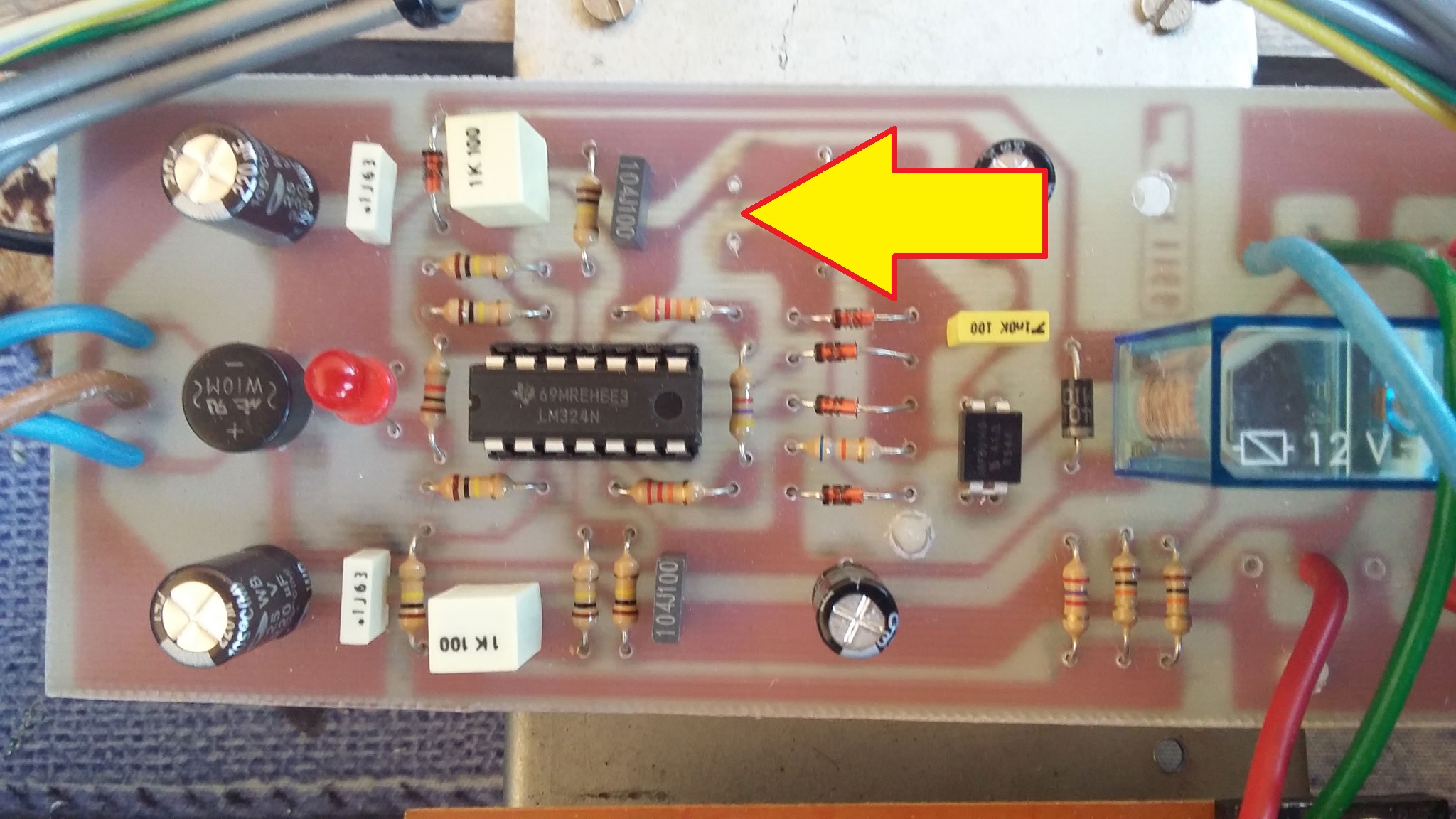

Messaggioda Foto Utentemassimo67 » 16 mag 2017, 17:59
sì è questo...
il mosfet è montato correttamente e ne ho provati due perché pensavo fosse difettoso.

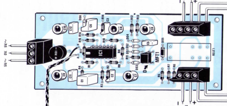

Messaggioda Foto Utenteluxinterior » 16 mag 2017, 19:22
Nella foto non vedo C4
E' lui che determina il ritardo di accensione

Messaggioda Foto UtenteIlGuru » 16 mag 2017, 19:43
L'hai saldato dall'altro lato?

Messaggioda Foto Utentemassimo67 » 16 mag 2017, 20:20
no. ho saldato dal lato esatto

Messaggioda Foto UtenteIlGuru » 16 mag 2017, 20:51
Ndo sta?

Messaggioda Foto Utentemassimo67 » 17 mag 2017, 10:06
no ....non mi sono scordato il condensatore....l'ho tolto per provare uno da maggior capacità per vedere se il relè ritardava.
ho appena saldato il circuito integrato direttamente senza zoccolo per vedere se è lo zoccolo difettoso, ma nulla !!!

Messaggioda Foto UtentePiercarlo » 17 mag 2017, 10:13
DS3 guasto o invertito?

Messaggioda Foto Utenteabusivo » 17 mag 2017, 10:14
Provi a dissaldare R1 e togliere l'integrato per vedere che succede?!?!
