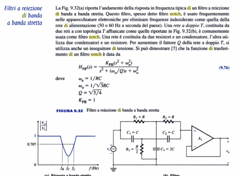

Salve mi trovo innanzi ad un arcano quasi privo di soluzione, ho calcolato la FDT del seguente filtro e mi trovo con Q pari a 0,25 e non alla radice di 3/4 come dice quetso libro, dove sbaglio?

marco77na ha scritto:dove sbaglio?
Da nessuna parte. Anche a me viene cosi`!
Inoltre una rete RC passiva ha sempre un Q strettamente minore di 0.5.

da dove esce quel Q=radice di 3/4? già non sono cose abbastanza facili si mettono pure i libri che a volte sono ambigui e ti mandano proprio al manicomio almeno il libro dovrebbe essere un riferimento certo e inopugnabile il pdf preso dalla rete e scritto da chiunque può essere sbagliato ma non il libro! probabilmente si riferisce ad un altro filtro notch con fattore di qualità pari alla radice di 3/4 non di certo a quello nella figura sottostante!

Messaggioda Foto UtenteIsidoroKZ » 31 mag 2017, 9:41
Non so perche' dica cosi`. Che libro e` e qual e` il riferimento [7] che viene citato?
Ci sono le reti a doppio T con Q maggiore di 0.25, usano degli operazionali e hanno la resistenza da R/2 e il condensatore 2C collegati a una tensione che e` una frazione di Vu. In questo modo si riesce ad alzare il Q.
Che libro e` e che riferimento e` il [7]?

Messaggioda Foto UtenteRenzoDF » 31 mag 2017, 16:09
IsidoroKZ ha scritto:... Che libro e` e che riferimento e` il [7]?
Rashid "Fondamenti di elettronica" , che fa riferimento a M. S. Ghausi "Electronic Devices and Circuits:Discrete and Integrated".

Messaggioda Foto Utentemarco77na » 5 giu 2017, 19:38
Il Rashid è su Google books, se fate una ricerca lo trovate subito, cercate "Q del filtro notch rashid", la cosa incredibile è che vedendo le slide del professore del politiecnico di Napoli c'è il filtro twin T con sotto il Q pari alla radice di 3/4 di nuovo! nel disegno di questo notch non specifica i valori dei componenti però guardacaso anche lui mette Q uguale a radice di 3/4 , come Rashid! ci deve essere qualtra altra spiegazione altrimenti è impossibile che nell'indicare un filtro notch si dia un valore di Q a caso e concidente sia con quello di Rashid che con quello del professore l'unica cosa è chiedere direttamente al professore ! forse il Q magico pari a radice di 3/4 è il massimo che si può ottenere da questo tipo di filtri e quindi per questo è indicato sia da rashid che dal professore:)

Messaggioda Foto UtenteIsidoroKZ » 5 giu 2017, 23:36
Mi e` capitato fra le mani il Razavi in inglese e dice la stessa cosa. Fra poco vado a fare un salto in biblioteca e guardo sul Ghausi.
E chiedere al professore? Con l'aggiunta di due voltage followers il Q puo` andare oltre quel valore.

Messaggioda Foto UtenteIsidoroKZ » 7 giu 2017, 7:30
Sono riuscito a guardare i tre libri di Ghausi (uno generale e due sui filtri), e in nessuno viene detto che il Q vale sqrt(3)/2. Inoltre lo schema indicato non e` quello riportato dal Rashid, ma uno piu` complicato con una retroazione positiva e il Q puo` andare da poco a tanto :)-

Messaggioda Foto UtenteRenzoDF » 7 giu 2017, 10:22
A General Approach to Twin-T Design and Its Application to Hybrid Integrated Linear Active Networks. (Moschytz, G.S.)
https://archive.org/stream/bstj49-6-1105#page/n0/mode/2up
The General Second-Order Twin-T and Its Application to Frequency-Emphasizing Networks. (Lueder, E.)
https://archive.org/stream/bstj51-1-301#page/n0/mode/2up
