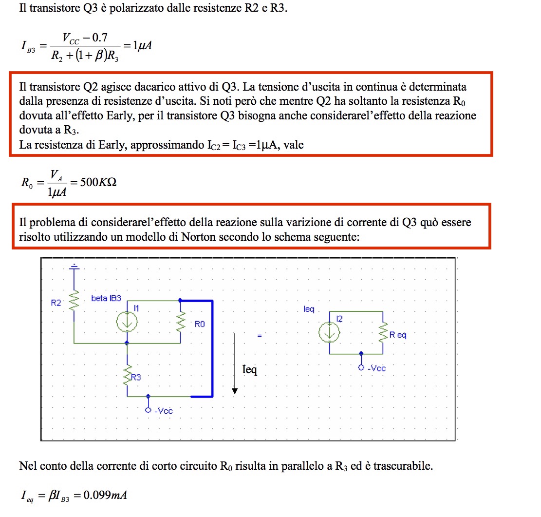

[2] Re: Resistenza di Degenerazione e carico attivo
Messaggioda Foto Utentemarcot1004 » 30 mag 2017, 23:08
Vi allego la parte che non mi è chiara della soluzione:
In particolare le cose che non mi sono chiare sono le seguenti:
1) perché R3 causa Reazione
2) Se per tenere conto della Reazione sia necessario usare Norton oppure è possibile farlo anche tramite le leggi di kirchhoff
