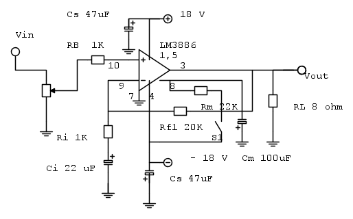

salve ieri mi dilettavo con un bell' integrato di potenza LM3886 e ovviamente ho cominciato dal circuito base che mi forniva il datasheet...e che allego di seguito:
già in passato ho utilizzato altri integrati di potenza (vecchio TDA 2030 e 2050 ad esempio) e mi ero trovato abbastanza bene...adesso ho montato questo (con una bellissima aletta di raffreddamento) ma non riesco a trovare il segnale in uscita...
in particolare:
- nei morsetti 1,5 e 4 arrivano le giuste tensioni di alimentazione
- nel morsetto 10 giunge il segnale di ingresso attraverso il potenziometro per la regolazione del volume;
- nel morsetto 9 ed in uscita (pin 3) non ricevo alcun segnale...
pensavo che potesse essere anche un problema di dissipatore (di dimensione insufficiente e quindi il dispositivo si metteva in protezione)...
fra le altre cose ho provato ad eliminare la cassa e lasciare il circuito anche senza resistenza finale (come un normale AO) ma niente da fare..nessun segnale in uscita...qualcuno potrebbe darmi qualche indicazione a riguardo?

S1 e' chiuso? (S1 aperto "silenzia" l'amplificatore quando e' aperto)
Misura e riporta sullo schema tutte le tensioni sui piedini dell'LM386

Messaggioda Foto Utentenicoct » 15 gen 2018, 19:13
dal datasheet
Mute Function: The muting function of the LM3886 allows the user to mute the music going into the amplifier by
drawing less than 0.5 mA out of pin 8 of the device. This is accomplished as shown in the Typical
Application Circuit where the resistor RM is chosen with reference to your negative supply voltage and is
used in conjuction with a switch. The switch (when opened) cuts off the current flow from pin 8 to V
−, thus placing the LM3886 into mute mode.
devo rivedere il circuito, anzi devo rimontarlo....
ti faccio sapere. :D
potrebbe essere questa la mia svista...che stupido che sono....
