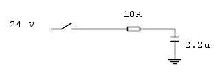

Ciao a tutti
Questo è un pezzo di circuito che sul campo dà problemi:
Dopo un po', il resistore sale di valore e il tutto non funziona piú come dovrebbe.
Il sospetto è che quando a monte dell'interruttore i 24 V sono molto ben stabilizzati (alimentazione) la corrente impulsiva iniziale "consuma" il resistore.

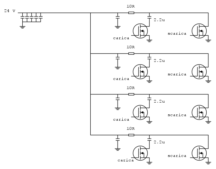

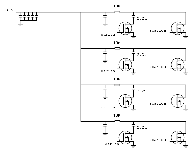

Per verificare che effettivamente questo è il problema e per testare degli altri resistori (anti-surge) vorrei costruire un accrocchio:
Qui si vedono solo 4 rami, ma in totale sarebbero una ventina.
Carica e scarica le controllo con un generatore di segnale a due canali.
I gates del canale di scarica li posso collegare tutti assieme e metterci una bella resistenza in serie. Se si scaricano lentamente non è un problema.
Per la carica vorrei però un fianco bello ripido.
So che ci sono i gate drivers, ma non ne ho mai usato uno. Devo usarne uno per canale oppure se prendo Kolossus (https://www.fairchildsemi.com/datasheet ... N3121C.pdf) riesce a pilotarmi tutti e quanti i miei miseri FET (http://ww1.microchip.com/downloads/en/D ... vn3205.pdf)?
So anche che ci sono diodi/transistor a effetto valanga, ma qui ho ancora meno esperienza. Si potrebbero usare?
Grazie e saluti, Boiler

Messaggioda Foto Utenteboiler » 7 giu 2017, 18:21
Foto Utentevenexian, ho dimenticato di specificare che i 24 V vengono accesi/spenti dallo stesso segnale che comanda la scarica. Quindi in scarica i resistori non dissipano nulla.
Foto UtenteDarwinNE, non te lo so quantificare. Il problema è quello descritto: l'utente collega l'apparecchio all'alimentazione e c'è una parte del circuito che vede i 24 V direttamente. Non vorrei che il condensatore fosse limitante per la corrente di spunto.
Boiler

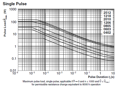

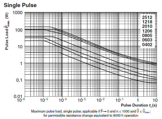

Messaggioda Foto Utentevenexian » 7 giu 2017, 19:32
Non ti serve fare la prova. Se leggi un datasheet di un resistore 0603, ad esempio Vishay, trovi il grafico della massima dissipazione di potenza impulsiva e vedi che sei abbondantemente oltre il limite. La potenza di picco è quasi 60 W, mentre quella massima sopportabile per un singolo impulso è poco più di dieci. Sei 6 volte oltre senza avere nessun margine. Ti allego il grafico.
Foto Utentevenexian
6.369 3 4 7
Messaggi: 2188
Località: Venezia (ma va?)
[10] Re: Accendere un transistor, VELOCEMENTE!
Messaggioda Foto Utenterichiurci » 7 giu 2017, 20:11
beh non proprio, non è un impulso quadro ma un'esponenziale, in 2,4*10-5 s scende a 1/e.
E' fuori come corrente massima ma di un fattore 3 non 6. E credo che quelle curve siano molto conservative
