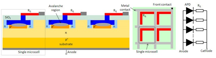

sto utilizzando un fotomoltiplicatore SIPM per rilevare dei fotoni.
Guardando allo schema elettrico, il diodo contenuto in una singola cella,
viene rappresentato con lo schema elettrico che trovate nell'allegato (immagine2).
L'interruttore presumo che si chiuda rappresentando il passaggio del fotone, e subito dopo si riapra immediatamente.
Mi chiedo, però, come faccia il condensatore a generare una corrente con quella forma d'onda.
E, inoltre, che si intende con "diodo a funzionamento Geiger"?
Grazie mille in anticipo,
Dario

Quello schema è il circuito equivalente con cui è modellato il funzionamento del dispositivo;
il condensatore rappresenta la capacità di giunzione (Cj) il cui valore varia in funzione di quello della tensione di polarizzazione inversa quindi ne segue l'andamento.
