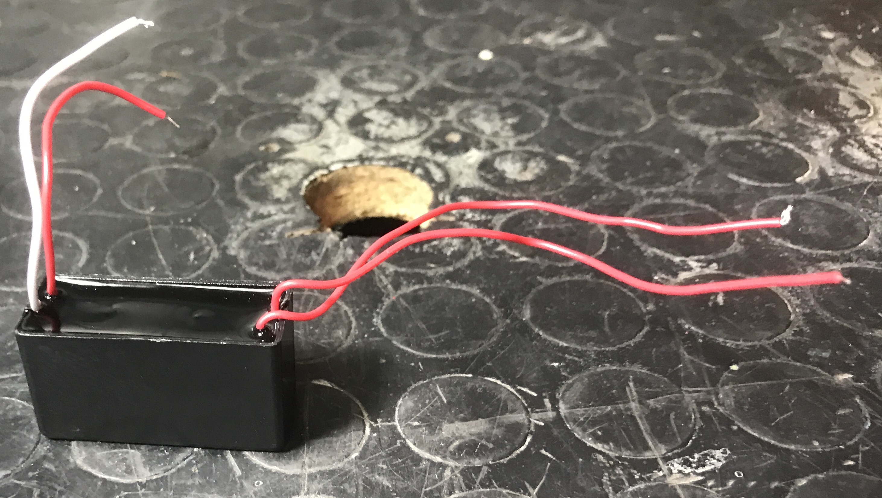

Amici :)
Mi ha incuriosito molto il trasformatore in oggetto che ho comprato su internet . Come posso misurare tale elevata tensione? Esiste un Multimetro capace di misurarla ?
Saluti carlo :)

Cardos ha scritto:Esiste un Multimetro capace di misurarla ?
Certamente: http://www.kikusui.co.jp/common/product/pdf/149-10a.pdf
Ma prima si pone la domanda, perché vuoi misurarla? Hai il sospetto che il trasformatore non funzioni?

Messaggioda Foto UtenteCardos » 20 giu 2017, 14:31
Funziona fa le scintille e mettendo all'ingresso 1.5v misuro 1000v con un tester normale

Messaggioda Foto UtentePixy » 20 giu 2017, 21:42
Se con 1,5 V misuri 1000 V con 3,7 dovresti misurare circa 2500 V e non 7000 V
Però, può darsi che la corrente di cortocircuito del trasformatore sia veramente minima, forse un solo mA o poco più e perciò il terter stesso fa da carico "esagerato" al trasformatore.
Potresti prendere 7 resistenze da 10 Mega e porle in serie, in modo da misurare con il tester quanti volt ci sono ai capi di una resistenza.
Se misuri 1000 V con 3,7 al primario ) allora ci sono veramente 7000 V a vuoto.
Tanto anche se vanno 1000 V su una resistenza, penso che non si perfori.
Edit
scusa , ma nella fretta Mi sono scordato di dirti che devi conoscere la resistenza interna del volmetro e valutare il parallelo di questa con la resistenza da 10 Mega che vai a misurare per sapere di preciso la tensione ai capi della resistenza se non ci fossero i puntali del volmetro in parallelo

Messaggioda Foto Utenteboiler » 21 giu 2017, 8:06
Pixy ha scritto:Se con 1,5 V misuri 1000 V con 3,7 dovresti misurare circa 2500 V e non 7000 V
Probabilmente (anzi, quasi sicuramente) non è un trasformatore, ma un converter. Ne ho un paio simili (anche come dimensioni) della Hamamatsu. E chissà che caratteristica hanno...

Messaggioda Foto UtenteSerTom » 23 giu 2017, 14:29
Cardos ha scritto:... che ho comprato su internet....
Ma cosa l'hai comprato a fare se non sai come è fatto e a cosa serve ?
Comunque attento con oggetti del genere che potrebbero essere pericolosi.
Immagino si tratti di un survoltore usato in quelle macchinette brucia insetti.
Dovrebbe contenere uno step-up elettronico, quindi qualsiasi misura ha poco senso.
Se scarica ad 1-2mm di distanza, allora funziona Punto.

Messaggioda Foto UtenteCardos » 23 giu 2017, 14:45
L'ho comprato in quanto sto iniziando a leggere argomenti sulle alte tensioni , bobina di tesla e cose varie e mi incuriosiva la scintilla che genera lunga 1/2 cm

Messaggioda Foto UtentePietroBaima » 23 giu 2017, 15:52
Se ti accontenti di una misura 200V più, 200V meno, potresti costruirti uno spinterometro con due maniglie per mobili sferiche del diametro di 3 cm circa...

Messaggioda Foto UtenteDarwinNE » 23 giu 2017, 16:18
Occhio però a non giocare con condensatori o bottiglie di Leida eh...
Se ti prendi una schicchera potrebbe essere molto (ma molto) pericoloso.
