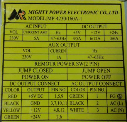

mi ritrovo sto coso industriale :
marca per me sconosciuta ma pare sia del settore, e infatti ha anche l'uscita a 24 volt !
Per voi cosa capite da questa targhetta dove parla di uscita 12V 6A/12A ?
1) secondo voi se NON collego nulla sulle altre 2 uscite sui sottili 3 fili del 12Volt avro'
12 Ampere (o solo 6A ) ?
2) sara' come per switching dei PC che per avere il 12V stabile devo avere un carico
fisso sul 5 V o su questi industriale non serve ?
qualcuno che li usa e mi sa chiarire questi miei dubbi, grazie O_/
