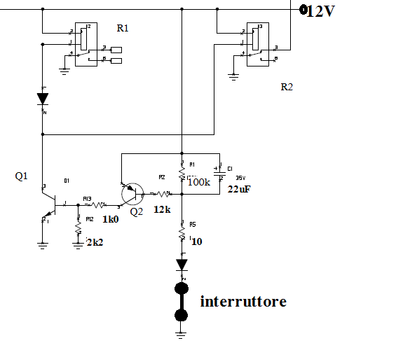

Salve,
ringrazio in anticipo se qualcuno potrà darmi il suo parere in merito a questo dilemma.
Allego lo schema di un circuito, aprendo l'unico l'interruttore presente, il condensatore posticipa l'apertura del rele' 1 di circa 1,6 sec (rilevato sperimentalmente). Non riesco a dimostrarlo nei conti. A partire dalla formula della scarica del condensatore non riesco a capire quale Requivalente considerare. V(t)=V0*e^-(t/RC)
(C=22uF, V0=12V). Inoltre per V(t) considero gli 0,7V?
Grazie mille!

La costante di tempo interessata è data da R2 12kohm e C1 22uF
Per la soglia: è approssimato.... quando la corrente nella base si riduce a qualche 10uA..considerando la Vfinale di 0,7V
ho trascurato i 100k in parallelo ai 12K.
Grazie Marco! ti allego i miei conti. Però non tornano con la pratica e non capisco perché...

Prova a calcolare Ib = (V(t) - 0,7)/10,7 k corrente nella base di Q2
Il transistor si potrebbe interdire per Ib < (12V/1k)/beta = 12mA/100 = 120 uA
supponendo beta = 100, per basse correnti è anche maggiore, forse arriva a 300
il tempo di ritardo dovrebbe aumentare.
Tante possibili cause.
poi forse i 0,7 V per basse correnti si riducono a 0,5.
La tolleranza dei condensatori è +/- 20 %
Un briciolo di corrente di perdita Ice di Q2 aiuta Q1 a rimanere eccitato.
Prova ad usare un programma di simulazione circuiti es. pspice.
