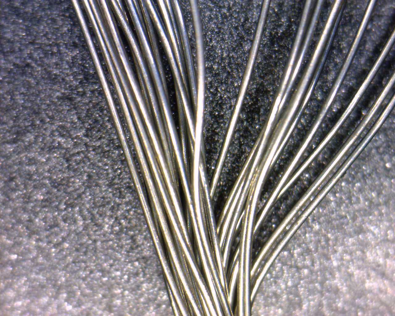

Avevo un vecchio alimentatore per PC guasto e l'ho smontato per ricavarne quanto possa tornare utile. Con sorpresa, ho costatato che i tanti fili che emergono dal box hanno conduttori argentei, non color rame. Provando a saldarli ho visto che lo stagno non vi si "diffonde" sopra, come accade con i fili in rame, e, invece, tende a formare grumi. La situazione non cambia anche pulendo i conduttori con la carte abrasiva. Sono veramente curioso di conoscere la ragione di tutto questo ! Spero mi possiate illuminare. Grazie !!

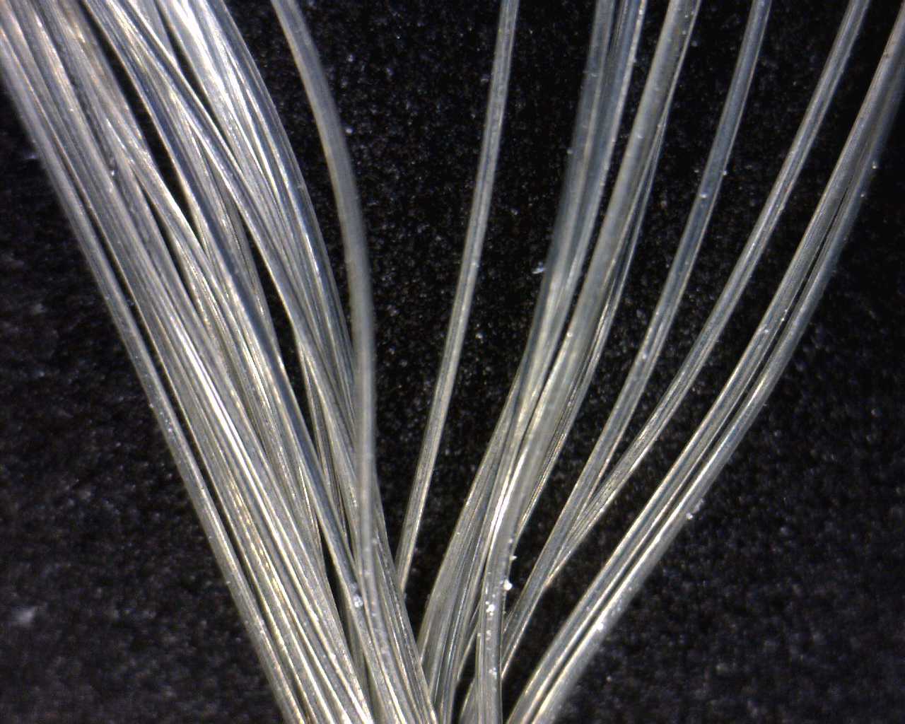

Messaggioda Foto Utentedgmosfet » 9 ago 2017, 17:52
Grazie per le risposte !!
Allego due foto del filo, una in luce polarizzata ed una no.

[5] Re: Fili su cui lo stagno non aderisce bene
Messaggioda Foto UtenteKagliostro » 10 ago 2017, 0:17
Dalla foto non riesco a capire più di tanto
comunque, se tagliando un pezzettino di uno dei conduttori l'interno non risulta essere di color rame (in questo caso l'esterno dovrebbe essere stagnato, visto il colore)
è molto probabile che si tratti di conduttori in alluminio
per collegarli o usi dei morsetti, o la crimpatura o .... devi procurarti l'apposita lega per saldare alluminio

[6] Re: Fili su cui lo stagno non aderisce bene
Messaggioda Foto Utentearbifive » 10 ago 2017, 0:59
Per me sono di acciaio, lo senti subito se piegandoli sono abbastanza duri. In ogni caso sono insaldabili con lo stagno e valgono le risposte precedenti, cioè crimpatura o morsetto O_/

[7] Re: Fili su cui lo stagno non aderisce bene
Messaggioda Foto Utentearbifive » 10 ago 2017, 1:03
tra l'altro, se sono fili in alluminio li puoi riconoscere facilmente perché sono più "plastici" anziché elastici come lo sono quelli in acciaio, quando li pieghi.

[8] Re: Fili su cui lo stagno non aderisce bene
Messaggioda Foto Utentedgmosfet » 11 ago 2017, 14:46
Ciao !!
Dalle vostre descrizioni, in particolare per quanto attiene a elasticità e plasticita', direi che si tratti di alluminio, pero' sul PCB dell'alimentatore sono tutti saldati. Probabilmente con qualche procedimento o lega disponibile solo a scala industriale. E, peraltro, sui connettori di alimentazione IDE, vedi immagine, non ho mai visto cavetti diversi.
