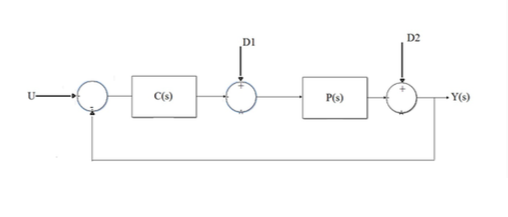

Salve a tutti. L'esercizio che sto affrontando (schema a blocchi in allegato) richiede il calcolo della FDT fra il disturbo d1 e l'uscita. Potreste dirmi come si ricava in modo tale da non avere più problemi anche con i prossimi esercizi?
Grazie anticipatamente

La regola è la seguente: al numeratore si scrive il prodotto delle funzioni di trasferimento tra l'ingresso e l'uscita, al denominatore si scrive 1 + L(s), ove quest'ultima è la funzione d'anello. In questo caso
\frac{Y}{D1} = \frac{P(s)}{1+C(s) \cdot P(s)}
te lo dimostro così. Puoi scrivere l'uscita come
Y = P(s) \cdot \left( D1 - C(s) \cdot Y(s) \right)
portando Y a sinistra ottieni la prima formula.

Ti ringrazio. Solo altre due cose. Intanto vorrei chiederti come ottieni questa equazione:
Y = P(s)(D1-C(s)P(s))
E poi, guardando sempre quello schema a blocchi, quale sarebbe la FDT stavolta fra il disturbo D2 e l'uscita.

L'uscita Y- essendo D2=0 - corrisponde a quella di P, avente come ingresso la somma di D1e l'uscita di C, il quale ha a sua volta come ingresso soltanto -Y, essendo Unullo. Se converti il precedente periodo in formule otterrai la formula che ho scritto nella precedente risposta :-)
Come allenamento proponi una soluzione per la f.d.t. di D2 alla luce di quanto ti ho scritto.
il P(s) finale è sbagliato. Si ha Y al suo posto.

Si scusami ho sbagliato a scrivere. Potresti spiegarmi il ragionamento per arrivare a questa equazione? Grazie

Nella risposta 4 c'è la spiegazione.

Queste cose si fanno bene "ad occhio" :D o per meglio dire graficamente.
Ad esempio prendiamo il tuo sistema
e pensiamo di voler calcolare il guadagno al disturbo D1.
Prima di tutto azzeriamo gli altri ingressi (il sistema è lineare/izzato ;-) )
Poi il -1 al sommatore in ingresso lo "spostiamo" attraverso il blocco C (in pratica usiamo la proprietà commutativa della moltiplicazione) fino a portarlo al sommatore di D1.
All'uscita invece notiamo sommare zero all'uscita del blocco P non è che serva a qualcosa :D ... e buttiamo il sommatore orfano di D2.
Otteniamo questo
che è già un sistema in forma canonica...
ma che risulta comunque più chiaro risistemando i blocchi così:
dove è assolutamente immediato calcolare Y/D1.
Questo, e molto altro in verità, si chiama algebra dei blocchi ed una cosa molto utile :D
