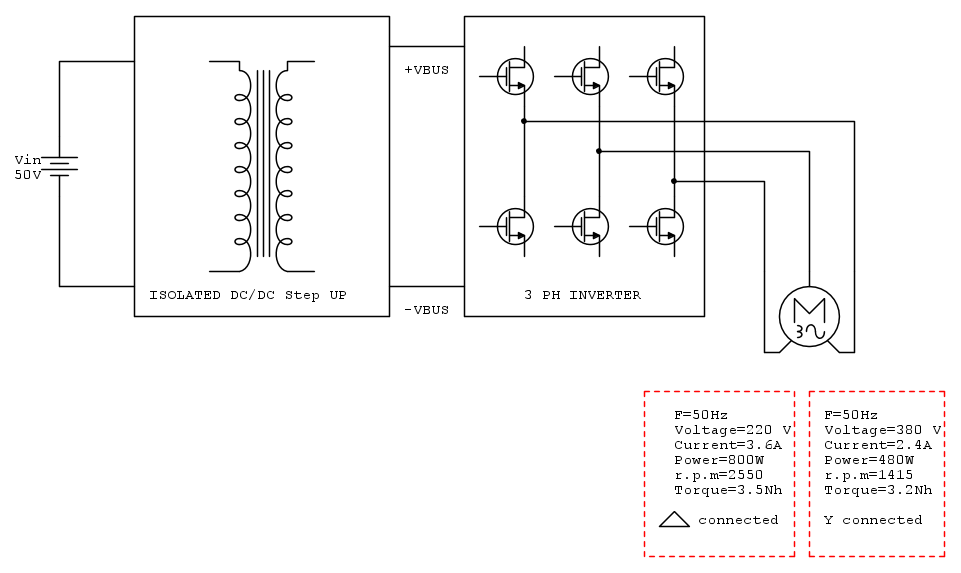

Buongiorno,
mi occupo di progettazione di inverter e dc/dc ma sono nuovo nel campo dei motori trifase.
Dovrei realizzare un progetto schematizzato in figura.
le caratteristiche dei motori che ho potuto recuperare sono in figura.
Premetto che il pilotaggio sarà in anello aperto.
come vengono dimensionati i componenti discreti (MOS o igbt) in termini di corrente, tensione e potenza dissipata?
Per alimentare il ponte trifase di quale valore di tensione cc ho necessità?
Che potenza deve erogare il DC/DC?
Come posso simulare il motore senza avere i parametri descritti nel modello fornito da spice, ma solo quelli di targa?
Grazie ogni consiglio/lezione a riguardo è ben accetto.

Che dati sballati! Se parti con dati sballati non puoi arrivare a buone soluzioni.
Ricontrollali.

non capisco cosa ci sia di sbagliato...
...comunque al di là di questo vi chiedo una linea guida per la progettazione di un DC/DC+DC/AC per pilotare un motore trifase.
Mi piacerebbe un tutorial o un esempio che partendo dai dati di targa del motore possa portarmi a capire le potenze, le tensioni e le correnti in gioco.
Grazie.
Grazie.
I dati segnati in basso relativi ai due motori non sono coerenti. Se non metti valori credibili in uscita non potrai mai fare calcoli per quello che sta a monte.
Di tutorial ricordo di averne visti sul web, prevalentemente in inglese o cinese, se dedichi un po' di tempo li puoi trovare.

Premesso che è la prima volta che vedo l'unità di misura Nh, ipotizzo che sia Nm scritto male.
3,5 * 2550 / 9,55 = 934 W e non 800 W.
