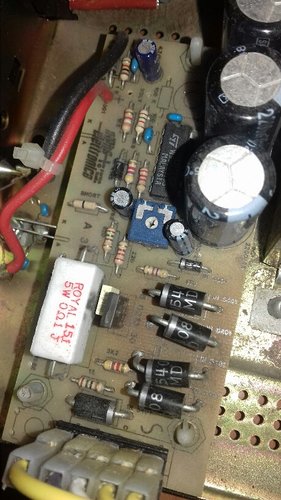

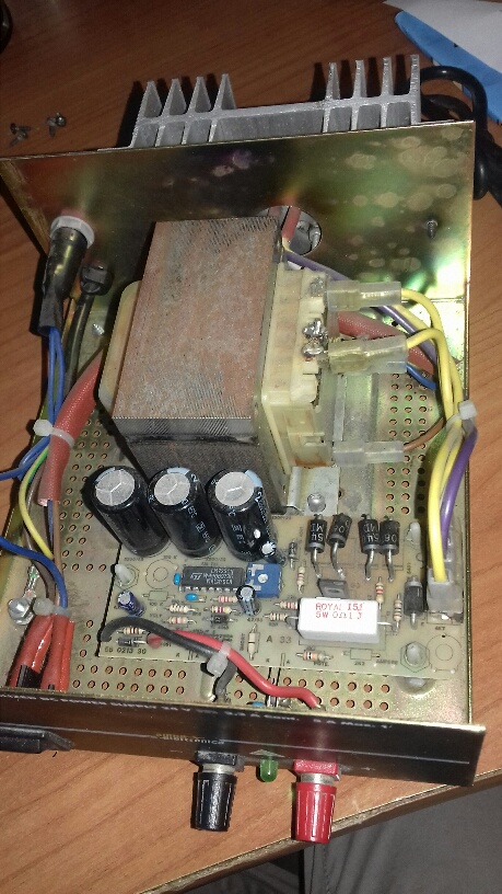

Buonasera a tutti. E' da tempo che non scrivo.
Ho tra le mani un vecchio alimentatore con
- Vin 220VAC
- Vout fissa a 24 volt

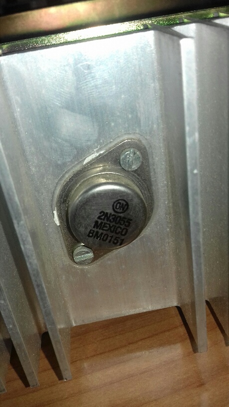

- Trafo interno 220 V/27VAC
- Transistor di potenza 2n3055
- Stabilizzatore LM723
Come da oggetto vorrei rendere regolabile l'alimentatore nella gamma 0V-24 volt, o quanto di più vicino. Essendo ormai arrugginiti di elettronica chiedo aiuto a voi per sapere come agire. Grazie in anticipo

Con buona probabilità il trimmerino che si vede in foto già fa la funzione che tu cerchi.
Forse varierà la tensione da 5 a 15 V, boh non so!
Aspetta una voce più autorevole della mia.
