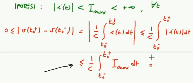

avrei bisogno di un chiarimento circa le formule che "dominano" il concetto di condensatore.
Fatta l' IPOTESI presente nell'immagine scritta in verde, Il mio professore ha scritto la seguente catena di disuguaglianze.
Nell'ultima passaggio, in base all'ipotesi, la disuguaglianza non dovrebbe essere stretta?
Se si è sostituito i(t) con I_max la disuguaglianza non dovrebbe essere conservata?
Grazie.

Mi sembra che abbia ragione tu. D'altra parte la differenza fra un minore e un minore e uguale in questo caso potrebbe essere un inseme di misura nulla, quindi chi se ne frega
e a questo punto
PietroBaima mi banna, perche' passare da un chiuso a un aperto cambia molto la topologia dell'insieme...
e a questo punto

Il fatto è che poi il professore ha continuato la formula (a destra dell'ultimo uguale) in base a delle sostituzioni fatte in precedenza che ho omesso. Sulla base di ciò afferma che la differenza di tensione è compresa tra zero e quest'altro valore che tende anch'esso a zero e quindi si dimostra la continuità della funzione (della tensione).
Il fatto che il tutto vada a zero non è conseguenza dello "zero" di destra in quanto si conserva la disuguaglianza stretta. Lo zero quindi dipende dallo "zero" di sinistra.
Se così fosse però la disuguaglianza di destra obbligherebbe la tensione ad essere minore di zero quindi in entrambi i casi si cade in contraddizione e non riesco a capire come giustificare il tutto.
Grazie.
