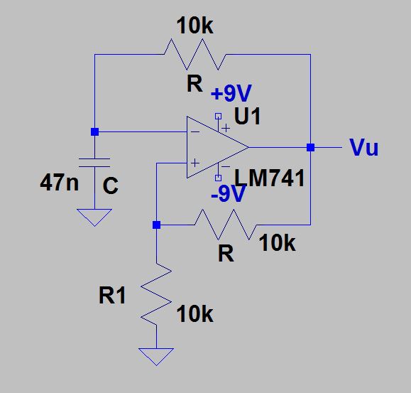

Buongiorno/Buona sera a tutti!
Oggi mi è presa la mania di fare un generatore d'onda quadra come in figura perché lo abbiamo appena trattato a lezione e mi sembrava carino.

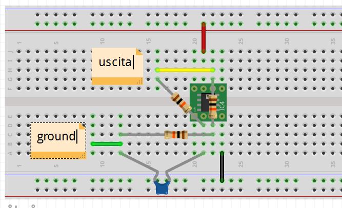

Purtroppo dopo averlo montato ho visualizzato una sinusoide invece di un'onda quadra. Ho più volte ricontrollato i collegamenti, che ho riportato nella seconda immagine, ma niente da fare.
C'è da dire che ho usato un LM741, tutte le resistenze da 10k\Omega e il condensatore da 47nF perché purtroppo è tutto quello che ho al momento e ho alimentato con \pm9V. Forse non sono dei valori ottimali, ma almeno mi sarei aspettata un'onda quadra, non una sinusoide.
Potreste per favore aiutarmi a capire qual è il problema?

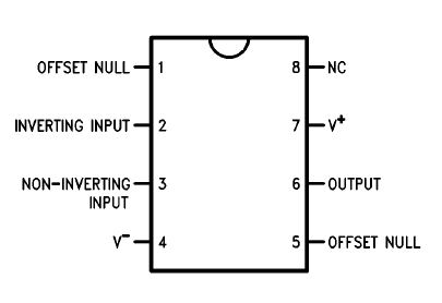

(Ho allegato anche la piedinatura del LM741)
piedinatura

Per quanto tu possa aver sbagliato (i collegamenti su breadboard sembrano giusti... ho qualche dubbio sul progetto della rete di retroazione dell'oscillatore, ma al momento non posso mettermi a fare calcoli perché sono sommerso dagli appunti che devo sistemare e ricopiare :roll: ), di una cosa penso di poter essere ragionevolmente sicuro: quello non è un oscillatore sinusoidale.

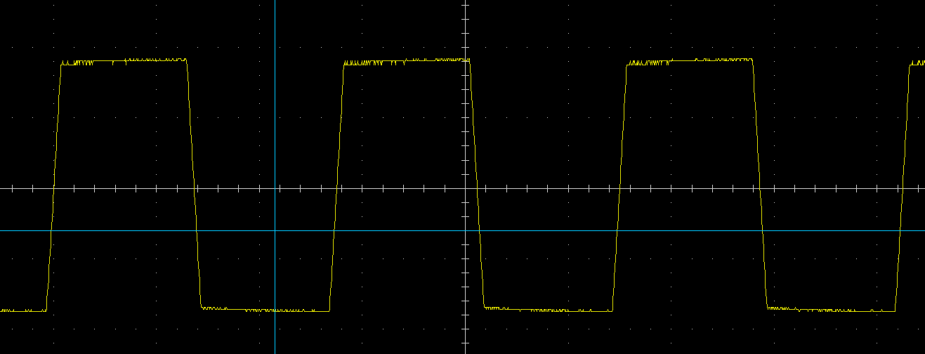

Ehm... preso dalla curiosità, ho messo da parte gli appunti e costruito il circuito... funziona perfettamente :roll:
Giusto per precisione, ho usato un LM741CN della TI, dei resistori da 10k (\pm 1\%) ed un condensatore da 47nF come questo.

Se posso permettermi un consiglio, comunque, utilizzerei un operazionale un po' più veloce (Foto Utenteelfo ha già spiegato il perché, e puoi vedere chiaramente dalla traccia del mio oscilloscopio che quanto lui paventava si verifica effettivamente) o addirittura un inverter a trigger di Schmitt preconfezionato (un 74HC14 costa pochi centesimi ed è ottimo, a meno che tu non abbia assolutamente bisogno di un'onda quadra bipolare in uscita).

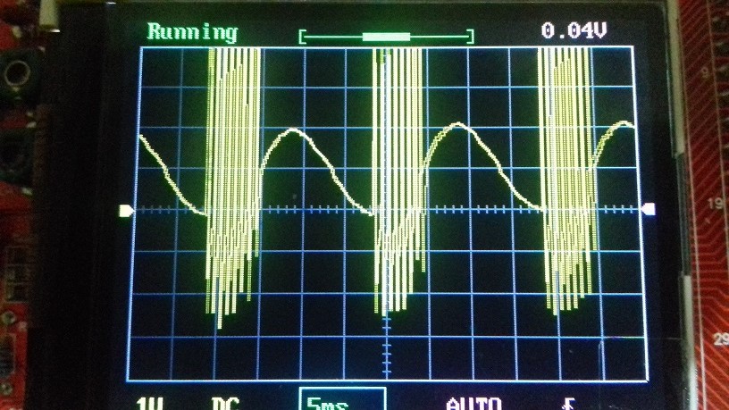

Messaggioda Foto Utentepolaris006 » 14 nov 2017, 0:37
Sul condensatore che ho adesso c'è scritto 47 3 ma comunque non funziona lo stesso. Allego una foto di quello che viene fuori
