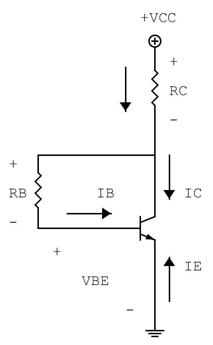

Ciao a tutti. Nel seguente circuito
al quale viene accoppiato sulla base un segnale da amplificare. Perché la resistenza RB determina l'escursione di segnale disponibile sul collettore, dato che VCB = IB*RB ? Ho provato a cercare qualche informazione con l'analisi grafica, ma evidentemente non vedo niente che mi possa aiutare!
Grazie in anticipo!

Messaggioda Foto Utentepwm » 21 gen 2018, 16:17
Che succede se diminuisco RB ?

Messaggioda Foto UtenteEcoTan » 21 gen 2018, 16:25
Nel senso che determina il punto di riposo. Se il punto di riposo è circa a metà, l'escursione consentita del segnale è quella massima.

Messaggioda Foto Utentepwm » 21 gen 2018, 16:41
Ciao grazie, adesso è più chiaro. Quindi come fa la variazione di RB a spostare il punto di riposo ? Cioè, se diminuisco RB, il punto si avvicina alla zona di interdizione o di saturazione ? E come ?

Messaggioda Foto UtenteEcoTan » 21 gen 2018, 17:08
Di saturazione, quindi Vc diminuisce. E' un circuito controreazionato ma nonostante ciò è molto sensibile alle variazioni del beta del transistor, forse l'unica è mettere Rb molto bassa e sacrificare l'escursione, o meglio passare ad altri circuiti.
Se facciamo:
VC = Vcc - RC * (beta) * Ib
Ib = (VC - 0,6) / RB
mi sembra che sia un sistema di due equazioni in due incognite.

Messaggioda Foto Utentepwm » 21 gen 2018, 17:31
Capito. Un'altra domanda: se alzo "troppo" RB, rischio di portare il punto troppo vicino alla zona di interdizione ?

Messaggioda Foto UtenteEcoTan » 21 gen 2018, 17:38
Sì, una corrente comunque rimane, quindi il circuito resta lineare, quella che si sacrifica è ancora l'escursione in uscita (e quindi anche in ingresso se non vogliamo tosature)..
