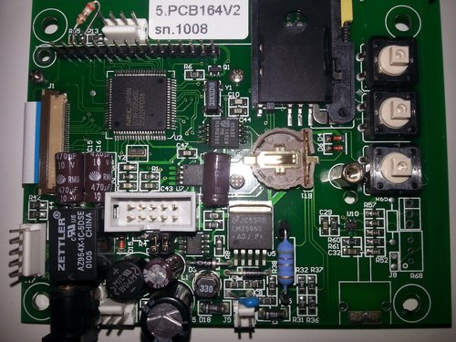

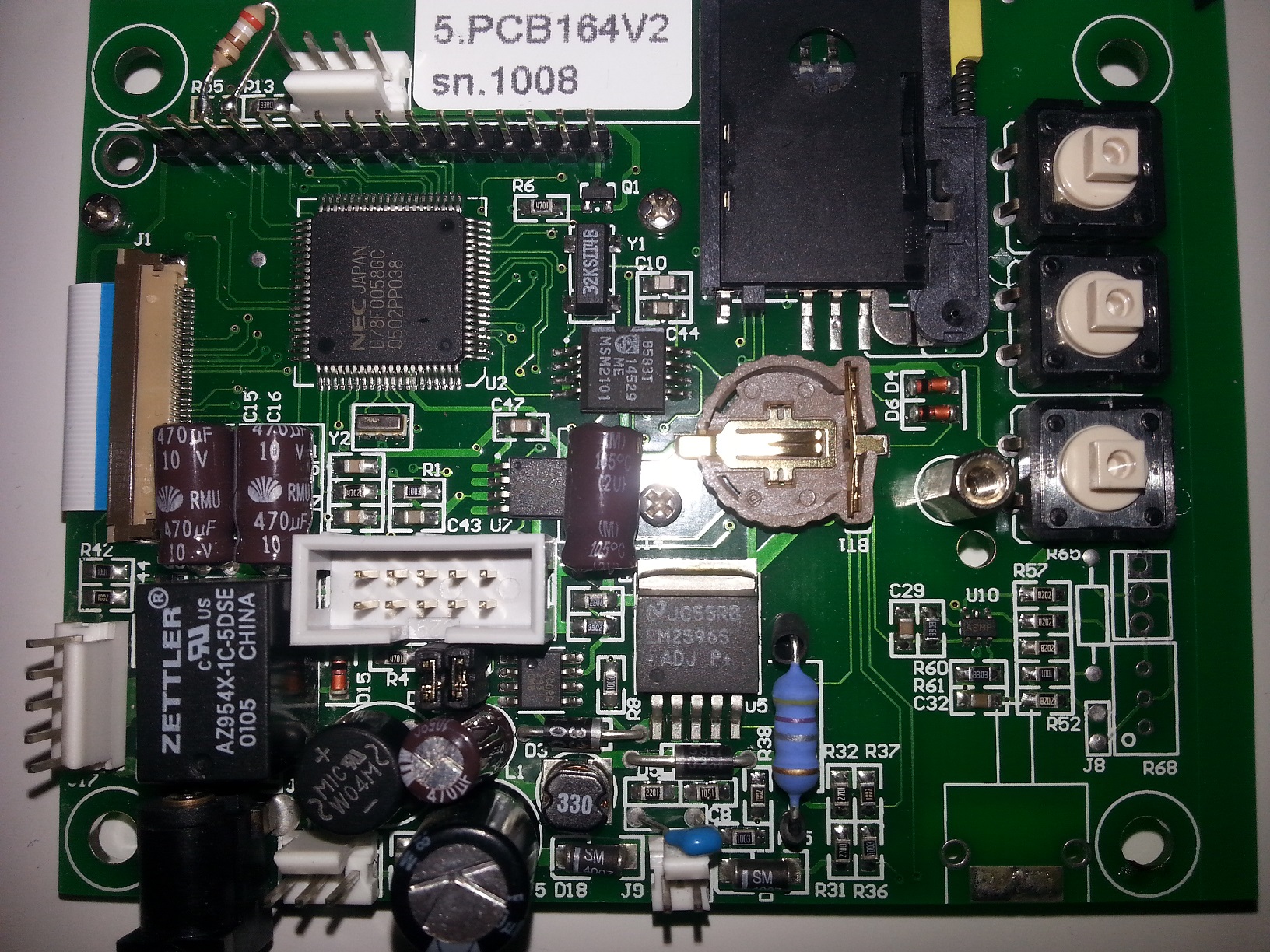

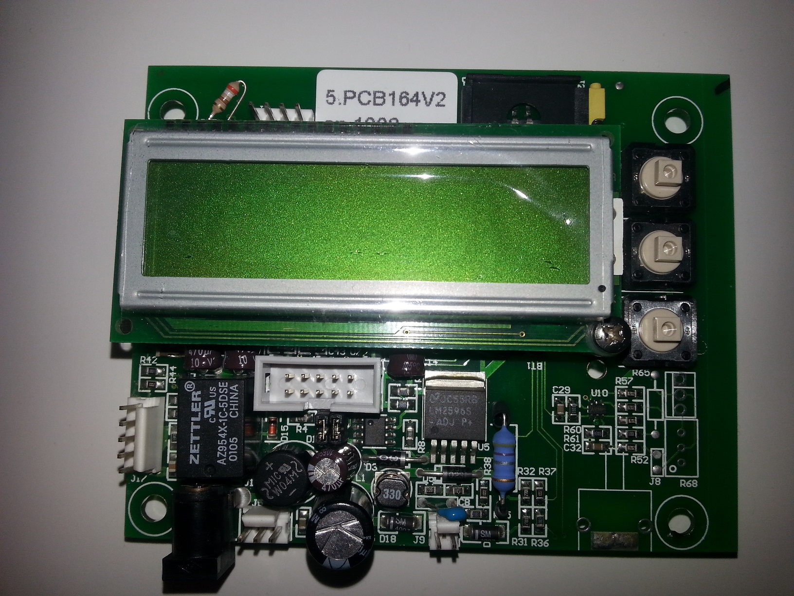

ho una scheda elettronica di cui non ho i dati di alimentazione,
è possibile risalire al tensione attraverso la componentistica ?
allego qualche foto
ringrazio in anticipo
rintracciare alimentazione richiesta da componentistica
2 messaggi

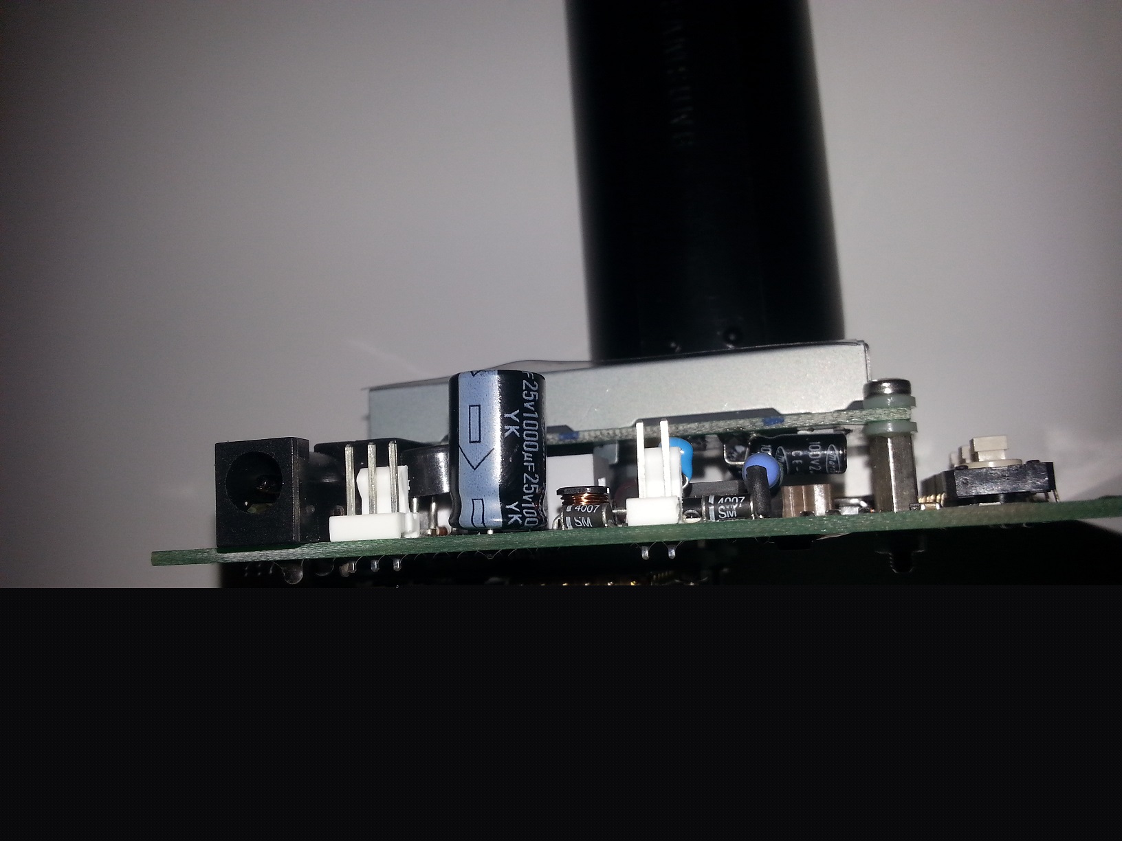

Non conosco quella scheda, prendi quello che scrivo di seguito come un "tiro a indovinare".
È probabile che il connettore coassiale nero, vicino al connettore bianco a 3 piedini, faccia capo a un semplice trasformatore. Da lì va nel ponte raddrizzatore W04M e poi l'uscita raddrizzata va su un condensatore elettrolitico.
Difficile dire quanto sia la tensione corretta ma non sarà superiore alla massima tensione di lavoro del condensatore elettrolitico stesso, anzi sarà inferiore di un certo margine di sicurezza. Poi c'è LM2596S ADJ che regola a dovere la tensione raddrizzata e filtrata per le esigenze della scheda.
